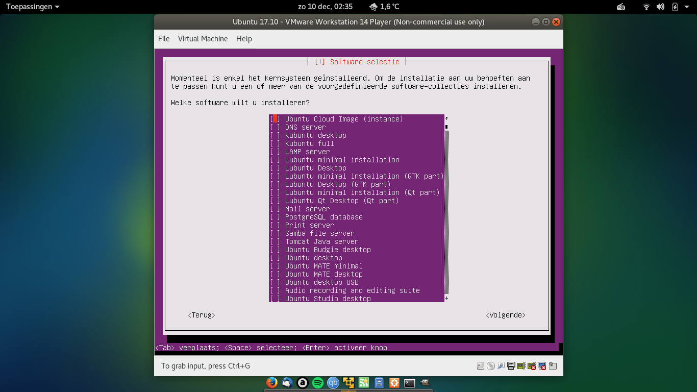

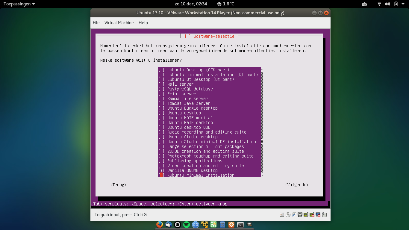

De Netboot installatie van Ubuntu 17.10 geeft enorm veel keuzes.
Vanilla Gnome is keurig aanwezig, maar een applicatiepakket is niet te vinden (in tegenstelling tot Ubuntu 17.04).
Installeer ik alleen de desktop omgeving, krijg ik na een herstart geen desktop te zien maar een terminal.
Handmatig zou ik dan de rest zelf moeten programmeren.
Zie ik iets over het hoofd?
De keuzes:
Vanilla Gnome is het enige wat ik aangevinkt heb:

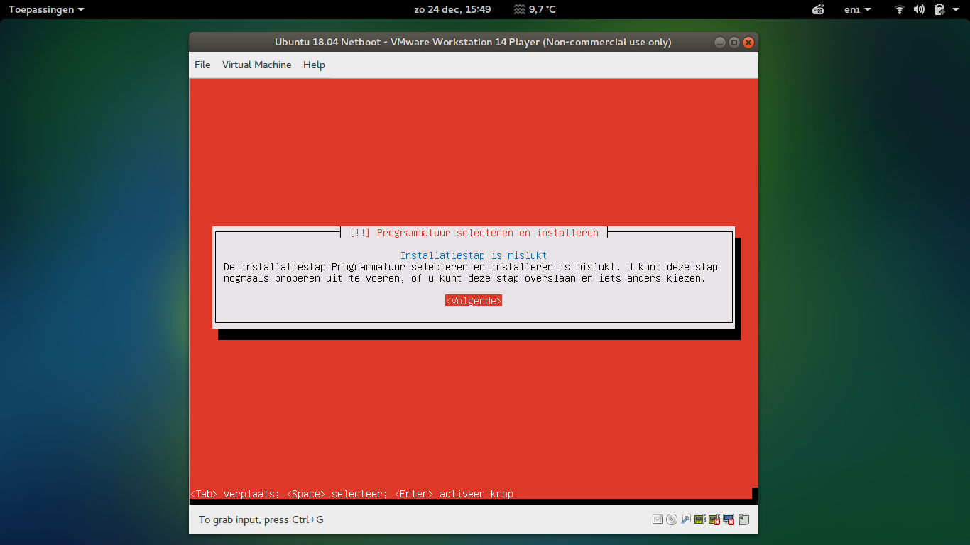

Gezien de status van Ubuntu 18.04 vermoed ik dat de Netboot installatie ook nog niet volledig is.
Toch gaat het al iets verder dan bij 17.10.
In dit geval had ik de Ubuntu desktop en Vanilla Gnome geselecteerd en geinstalleerd. Applicatie keuzes kon ik (nog) niet vinden.
Dat leverde deze melding op:

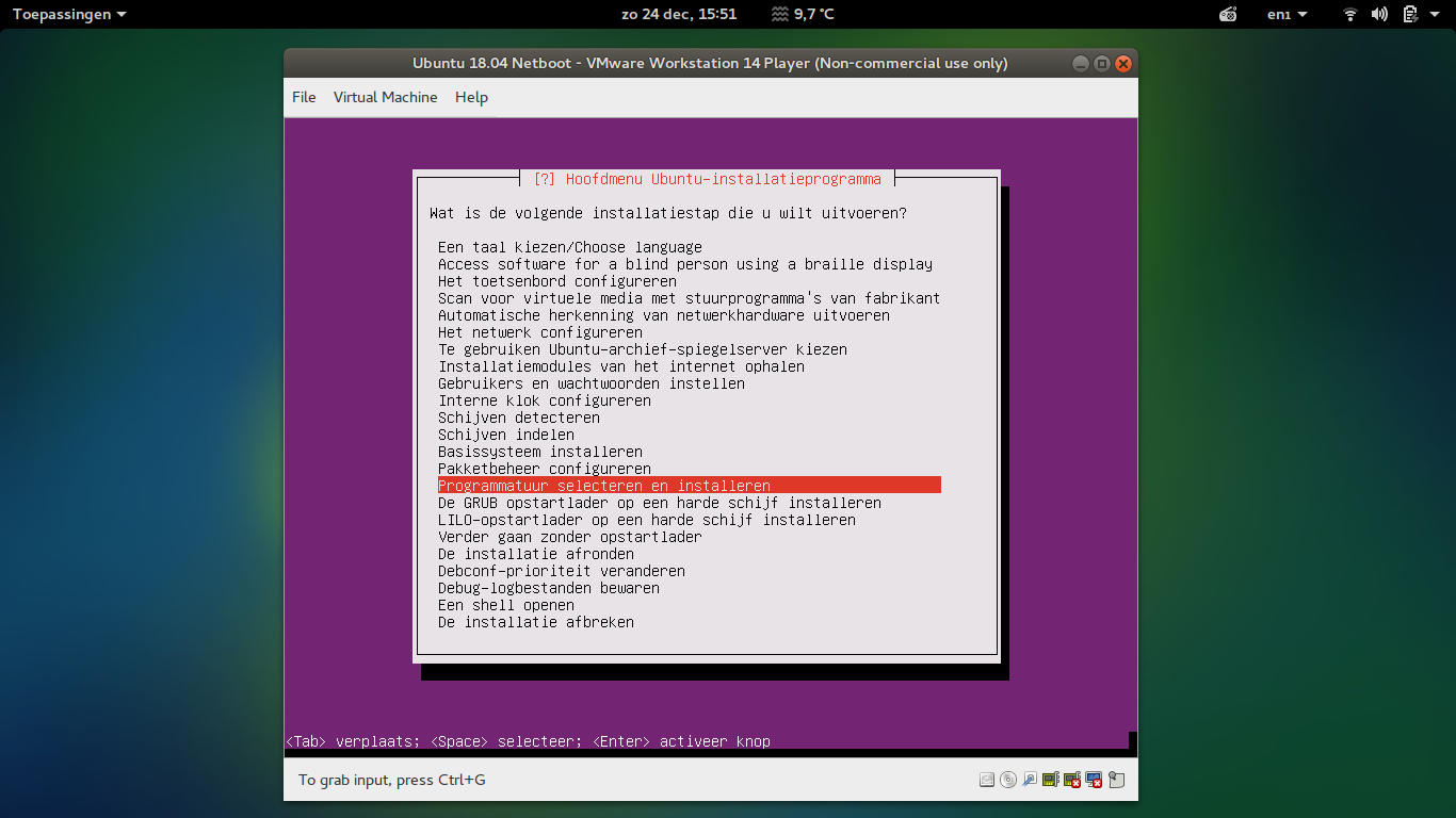

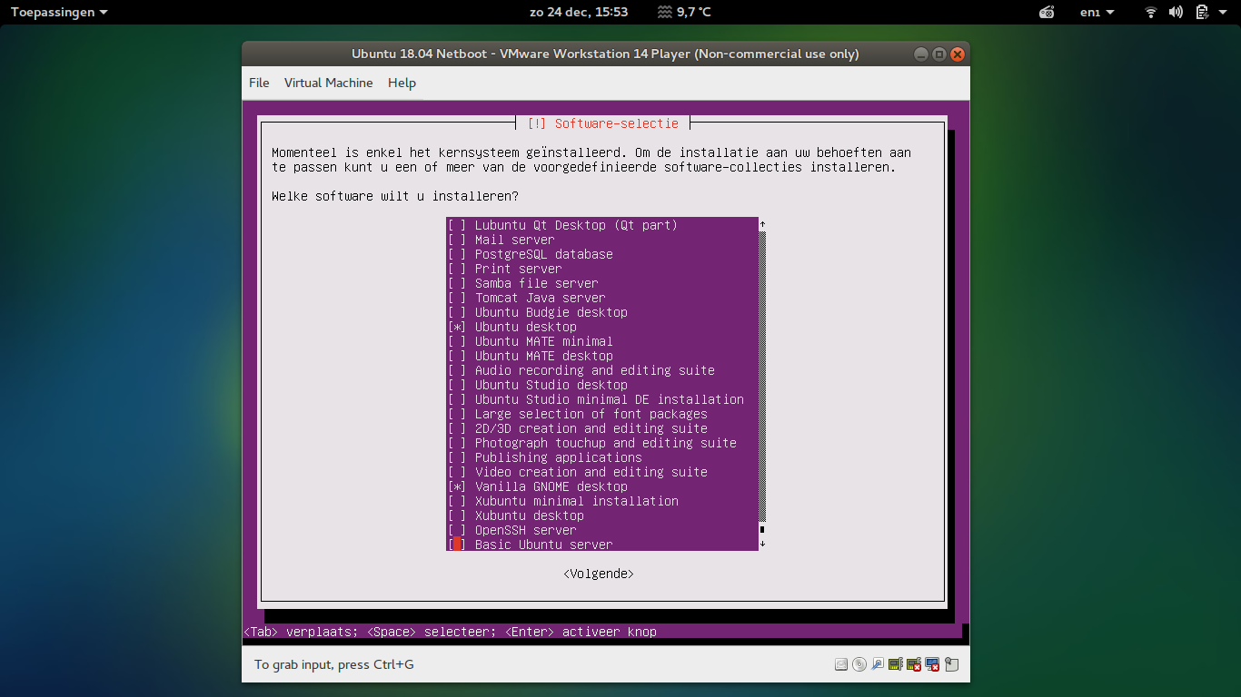

Dat volgend kwam dit in beeld en gaat men terug naar het keuzemenu voor o.a. een desktop omgeving. Daar een beetje dwalend heb ik noodgedwongen maar Publishing applications als extra aangevinkt.
Wat zou het mooi zijn als er ooit een keuze bijkomt voor Ubuntu Minimal:

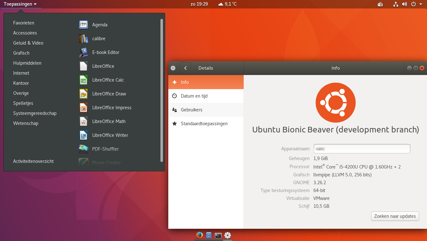

Het resultaat,
Vanilla Gnome werd niet mee geinstalleerd (dus achteraf gedaan) en meer applicaties dan wenselijk:
