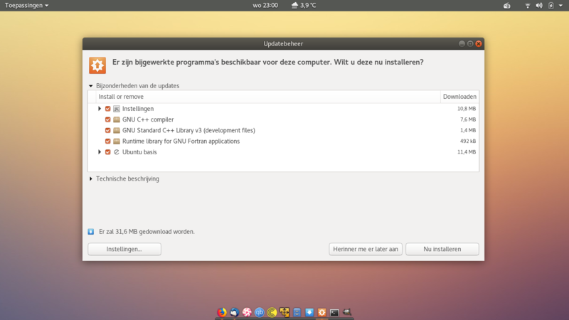

Sinds gisteren lopen de updates weer in de pas. Wat verwijderd moest worden is blijkbaar gelukt.
Een herstart was vereist:
