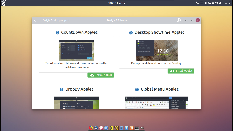

Je hebt de "Budgie welcome application": het lijkt me dat je daar een "Budgie desktop applets" sectie hebt, en wellicht zal je daar die applet kunnen toevoegen/verwijderen.
« Reactie #126 Gepost op: 2018/03/11, 14:44:09 »
Je hebt gelijk. Ik ben iets te voortvarend te werk gegaan met het verwijderen van software: waaronder Budgie Welcome

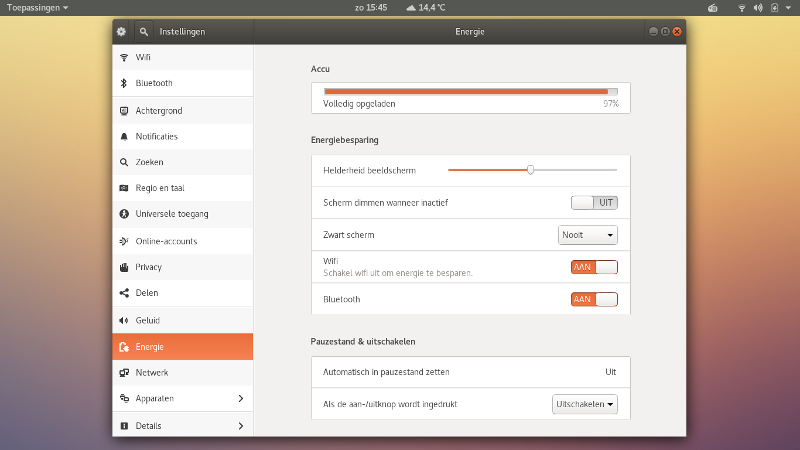

Ik kom in Ubuntu Bionic Beaver steeds een probleem tegen dat na een heropstart uit stand-by er geen bekabeld internet meer is, icoon is ook niet meer aanwezig in de taakbalk. Na volledig herstarten werkt het terug.
Bedoel je met stand-by de pauzestand ? Die termen zijn vaak verwarrend voor me, vooral omdat ik met een SSD werk en dat soort zaken uitschakel in verband met onnodige achteruitgang/slijtage.
Je situatie kan ik niet nabootsen omdat ik alles draadloos doe.
Wellicht kun je bij Energie het nodige bereiken?
Mijn instellingen:

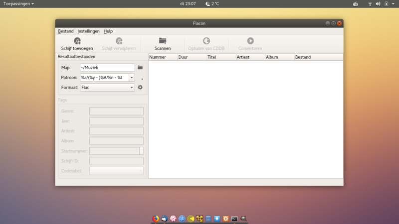

Flacon is aangepast voor Bionic Beaver:

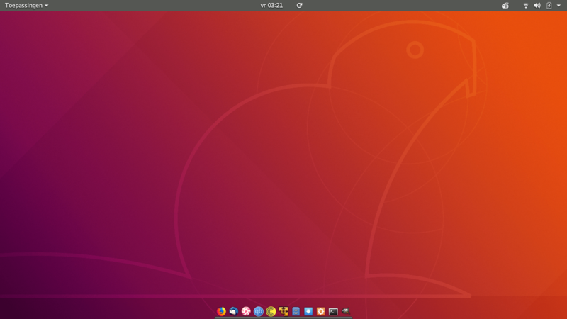

« Reactie #145 Gepost op: 2018/03/23, 03:32:05 »
Offline lacer
    • dDbJn3Y
« Reactie #146 Gepost op: 2018/03/23, 11:15:28 »
Nice, een bever  :D
Zopas updated maar deze achtergrond is nog niet binnengekomen.
Via de link hierboven staat dat de bever achtergrond maar tijdens de officiële release op 26/04 zal meekomen.
« Laatst bewerkt op: 2018/03/23, 11:40:41 door lacer »
« Reactie #147 Gepost op: 2018/03/23, 11:27:29 »
Gisteren was de bevriezing van de gebruikersomgeving: UserInterfaceFreeze.
https://wiki.ubuntu.com/UserInterfaceFreeze
Dat betekent dat het dagelijkse bouwsel van vandaag, er al uitziet als de finale versie.  =D
