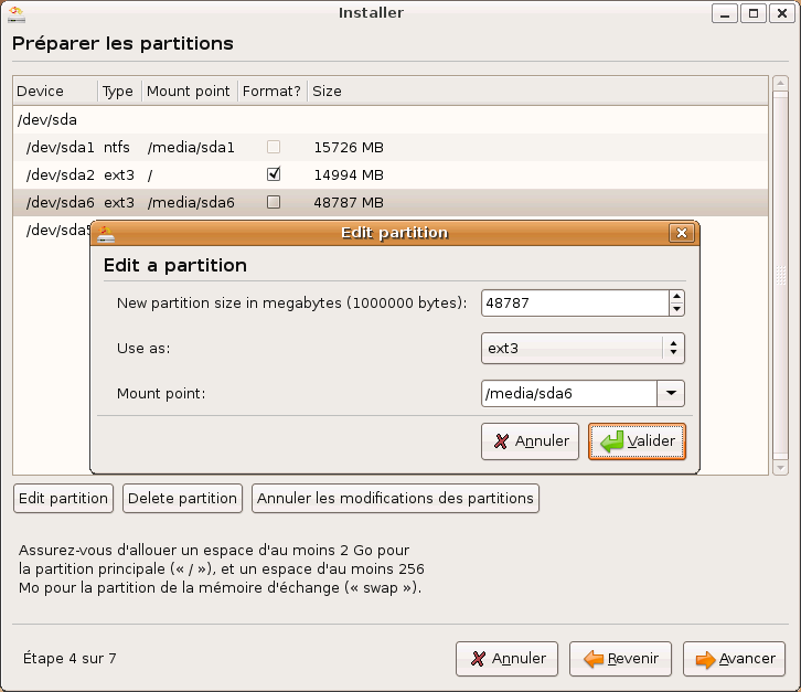

Als je bij de installatie van ubuntu bij het onderdeel van partitionering kom, kies dan om te beginnen voor de derde en laatste optie: handmatig.
Vervolgens krijg je een scherm wat hierop lijkt (sorry, kon alleen maar franse screens vinden):
Alle partities met de aanduiding (bestandstype feitelijk) NTFS zijn van windows. Zoek de partitie wat je als root wilt gebruiken voor linux (in de buurt van 6000MB groot). Selecteer deze en klik onderaan op "partitie bewerken". Je krijgt dan zulk scherm:
De partitiegrootte laten we gewoon staan, bestandsformaat EXT3 en als mount point "/". Klik het vakje "format" aan.
De linux swap kan je niet aanpassen.
De linux home is die met de grootte die bij jou overschoot, ook EXT3 en als mount point "/home". Klik ook hier het vakje "format" aan.
Voor windows typ je bij mount point "/media/windows", dat maakt het achteraf allen maar duidelijker.
Voor de wisselpartitie doe je hetzelfde als hierboven, mount point "/media/wissel". Ook best hier het vakje "format" aanklikken zodat de partitie nog eens in het goede bestandstype geformateerd wordt.
Zo heb ik het althans reeds enkele keren voor mij en men vriendin gedaan en dat heeft steeds vlot en zonder problemen gewerkt. Maar wacht toch even op bevestiging van anderen ;) ikzelf ben er ook nieuwsgierig naar!

Gewoon de /dev/sda1 vermelding laten staan bij mount point. Mount point van sda2 veranderen in /   en sda3 in  /home  (veranderen via pijltje, dus niks intikken). Dat is alles.
Simple comme toujours!
Salut, Pjotr.
