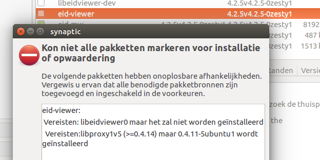

Gewoon verwijderen lukt wel maar is dan ook alles weg. Moet ik in het terminalvenster ook nog iets in geven zodat werkelijk alle bestanden verdwenen of verwijderd zijn.
Ik heb dus blijkbaar een probleem in synaptic pakketbeheer. Het pakket "eid-viewer" was niet geïnstalleerd, wanneer ik dit wil markeren voor installatie komt er een verbodsteken en de tekst die je ook ziet in het terminalvenster namelijk "Vereisten: libeidviewer0 maar het zal niet worden geïnstalleerd
  Vereisten:libproxy1v5 (>=0.4.14) maar 0.4.11-5ubuntu1 wordt geïnstalleerd
Pakket kan dus niet hersteld worden, verwijderd worden of wat dan ook. Dus nu zit ik vast, suggesties welkom.

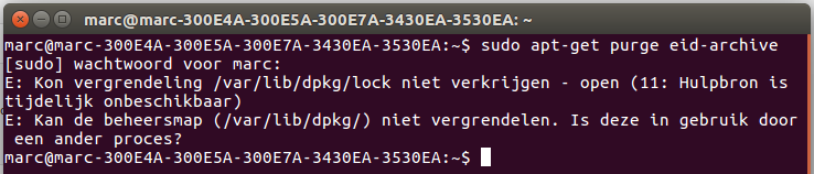

bij het commando: sudo apt-get purge eid-archive geeft dit onderstaande als resultaat.
Wanneer ik in synaptic het pakket eid-viewer selecteer en markeer voor installatie (dat is het enige dat je kan aanduiden) dan krijg je dit en zit ik wederom vast.
Er zit blijkbaar toch iets fout want ik kan de eid-viewer dus ook niet verwijderen, niet in synaptic en ook niet via het terminalvenster.

Jou Ubuntu-installatie is vervuild en ik denk dat die niet meer te redden is.
Eerst wat beter informeren voor je zo'n advies geeft!
Niet kunnen vergrendelen is zo goed als altijd het gevolg van een ander programma wat de software bronnen in gebruik heeft. Staat synaptic open? Is er een update gaande? Dan krijg je ook dit resultaat.
De afhankelijkheden kunnen zo goed als altijd met wat zoeken worden opgelost.
