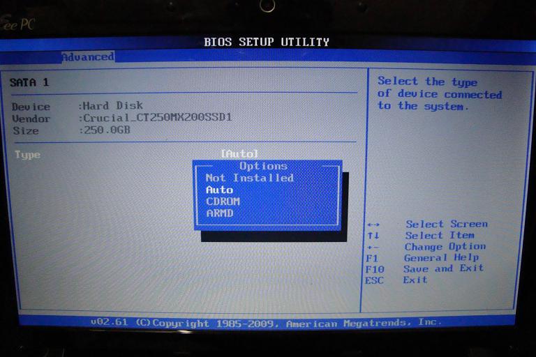

swake
Re: Dualboot met 2x xubuntu en één verwijderen
« Reactie #5 Gepost op: 2017/03/17, 12:00:17 »
Voorbeeldje van BIOS scherm zoekvolgorde HD waar eerst moet gezocht om het systeem te booten .
Niet te verwarren met opstartvolgorde .
« Laatst bewerkt op: 2017/03/17, 12:02:33 door swake »

swake
« Reactie #10 Gepost op: 2017/03/17, 13:50:11 »
Vandaar Paul Matthijsse zijn advies om de kabel eruit te trekken.
Als de GRUB niet op de schijf geïnstalleerd staat die als eerste in de zoekvolgorde staat krijg je een error te zien .
Als de harde schijven aangesloten zijn op SATA controllers kun je die in het BIOS uitschakelen en hoef je jouw PC niet open te maken om de kabel los te maken .
