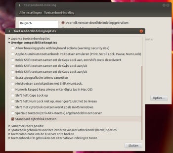

Als de computer op 'automatisch aanmelden' staat, is de installatie van numlockx overbodig en kan NumLock ingesteld worden via de toetsenbordinstellingen van de desktop.
Voor Unity klik je op je naam rechtsboven en dan Systeeminstellingen, vervolgens op toetsenbord. Onderaan klik je nu op 'indelingen'. In het nieuwe venster dat zich nu opent klik je rechts onderaan op 'Opties'. Er opent zich weer een nieuw venster. Navigeer naar 'Overige compatibiliteitsopties' en klik op het driehoekje om dat open te vouwen. Onderaan de net opengevouwen lijst zie je 'Standaard cijferblok-toetsen': vink dat aan en NumLock zal bij iedere desktopstart automatisch aangezet worden.
Bij een XFCE desktop is deze optie niet aanwezig en daar moet je numlockx gebruiken.

@Bloom: je oplossing ziet er veelbelovend uit, maar bij mij werkt-ie niet.... In Unity 2D, op een Xubuntu 12.04 waar ik ubuntu-desktop bij heb geïnstalleerd bij wijze van proef.
Kan er misschien aan liggen dat 't eigenlijk een omgekatte Xubuntu is....
