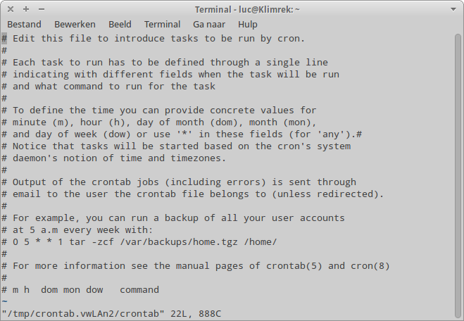

@Bloom
Het probleem is, ik kan deze output niet bewerken. Ik krijg dit in de terminal (zie screenshot)
EDIT: Wacht even, ik doe een iets grotere ;)
Scnd EDIT: ziezo

crontab -e start de standaardteksteditor. Bij Ubuntu en de meeste andere Debian-achtigen is dat nano, een kleine teksteditor voor de terminal. Als je liever gedit (Gnome/Unity) of leafpad (XFCE) gebruikt, kun je dat opgeven als volgt:
export EDITOR=gedit
crontab -e
export EDITOR=leafpad
crontab -e

Nu staat er alleen maar dit:
# Edit this file to introduce tasks to be run by cron.
# Each task to run has to be defined through a single line
# indicating with different fields when the task will be run
# and what command to run for the task
# To define the time you can provide concrete values for
# minute (m), hour (h), day of month (dom), month (mon),
# and day of week (dow) or use '*' in these fields (for 'any').#
# Notice that tasks will be started based on the cron's system
# daemon's notion of time and timezones.
# Output of the crontab jobs (including errors) is sent through
# email to the user the crontab file belongs to (unless redirected).
# For example, you can run a backup of all your user accounts
# at 5 a.m every week with:
# 0 5 * * 1 tar -zcf /var/backups/home.tgz /home/
# For more information see the manual pages of crontab(5) and cron(8)
# m h  dom mon dow   command
Dus zonder ~
"/tmp/crontab.J0bOIr/crontab" 22L, 888C
« Laatst bewerkt op: 2012/04/14, 13:33:32 door Luckiboy »
Is iets van vim.
~ Betekent "eind van bestand"
Wat daar onder staat is de naam van het bestand dat je aan het editten bent, het aantal regels en karakters.
Dit is deel van de interface van vim, en staat dus niet in je tekstbestand.
Als je liever hebt dat nano je standaardeditor is in plaats van vim (lees: je bent te lui om met vim te leren werken en zien hoe geweldig het wel niet is):
sudo update-alternatives --config editor
Nu krijg je een lijst met editors en kan je er één van kiezen.
