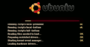

De entry initrd is het bestandssysteem dat gebruikt wordt voor de harde schrijf gemount is. De entry quit zorgt ervoor dat we een animatie krijgen bij het opstarten en geen regels tekst.

De wiki over OpstartManager geeft ook een "vertaling" naar de menu.lst regels. Zonder de 'quiet' optie zie je opstartberichten over je scherm rollen. Inderdaad niet nodig dat te wijzigen.

Bedankt voor de reacties. Persoonlijk houd ik wel van regels tekst, als het werkt. Die quiet ga ik weghalen.

Ik heb de quiet achteraan weggehaald, maar het werkt niet. Ik zal moeten rommelen aan:
kernel /boot/vmlinuz-2.6.28-15-generic root=UUID=383d7df8-87f4-42f2-b0a8-ad070ac55239 ro quiet splash
Achteraan staat ook nog een quiet. Op dit moment zit ik met een live cd te partitioneren, maar ik ga het zo of morgen proberen.
