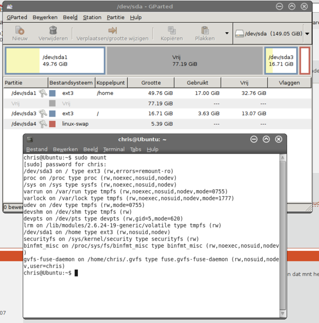

Het probleem was niet aan de UUIDS te wijten. Die waren in orde. Wat mij nu wel pas opvalt is dat er een quote ontbrak (of één te veel stond) in de lijn voor /:
UUID="0186eb51-0c2b-498d-80b0-205f20a64e9a /             ext3    relatime,errors=remount-ro 0       1Door die quote weg te nemen (of er na de UUID één bij te plaatsen), was het probleem(pje) reeds opgelost geweest.
Blijkbaar kon het systeem zonder problemen de partitie mounten, maar ging er iets fout in het rapporteren van wat gemount was.
