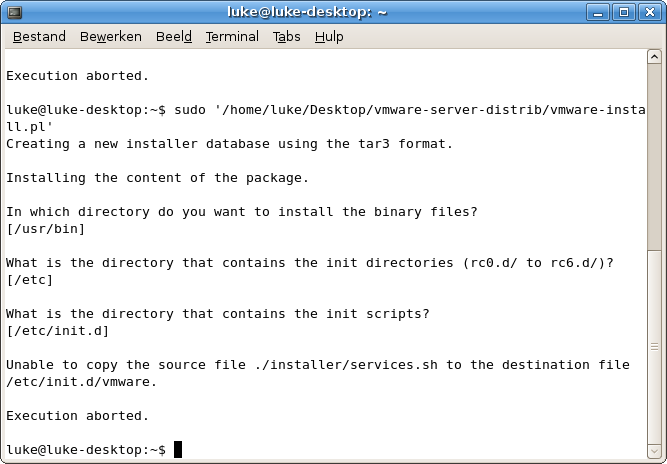

toen ik vmware player wou de-instaleren was ik het de-install commando vergeten dus heb ik opnieuw die installer gebruikt, die het toen heeft gede-instaleert en daarna opnieuw ge-instaleerd. toen heb ik daarna geprobeert server te instaleren (terwijl player er dus nog op stond). dat werkte half (lees: niet) dus daarna nog een keer pplayer geinstaleerd, en daarna met het de-instalatiecommando gedeinstaleerd.
vervolgens server proberen te instaleren, dat werkte totdat íe bestanden zou moeten gaan kopieren: hij gaf een error met de rechten.
nu begint server helemaal niet meer aan een instalatie: hij zegt doodleuk:
A previous instalation of Vmware software has been detected
Failure
Execution aborted.
EDIT: de fout valt te herhalen: als ik vmware player installer opnieuw start,
en daarna server instalatie start:
http://www.uploadarchief.net/files/download/schermafdruk-luke%40luke-desktop%3A%20%7E.png
dat lijkt nog goed te gaan...
maar dan:
http://www.uploadarchief.net/files/download/schermafdruk-luke%40luke-desktop%3A%20%7E-1.png
en daarna geeft 'ie dus alleen nog maar:
Failure
Execution aborted.

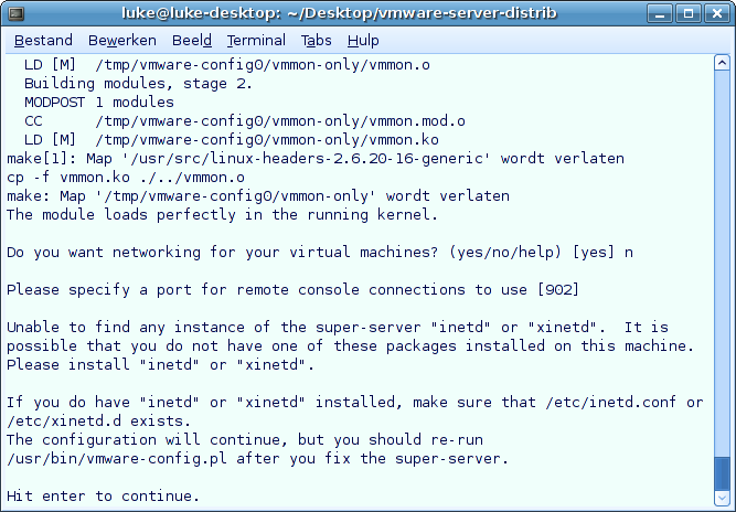

« Reactie #35 Gepost op: 2007/10/25, 20:00:06 »
Ik heb nu na een reinstal van feisty (toch nog maar feisty, ik wacht nog ff tot de stroom "problemen met gutsy" topics opdroogt) Vmware server geinstaleerd, maar deze wil niet starten. kan dat er aan liggen dat ik nog een paar dingetjes mis? (zie schermknal).
zoja: hoe los ik dit op?
@CORVUS_CORAX: THNX, dat ga ik ook nog ff proberen. als 't met virtualbox wil werken is wel zo mooi :)

Vmware server hap ik aan de gang geregen met deze link http://www.digiplace.nl/pivot/entry.php?id=835

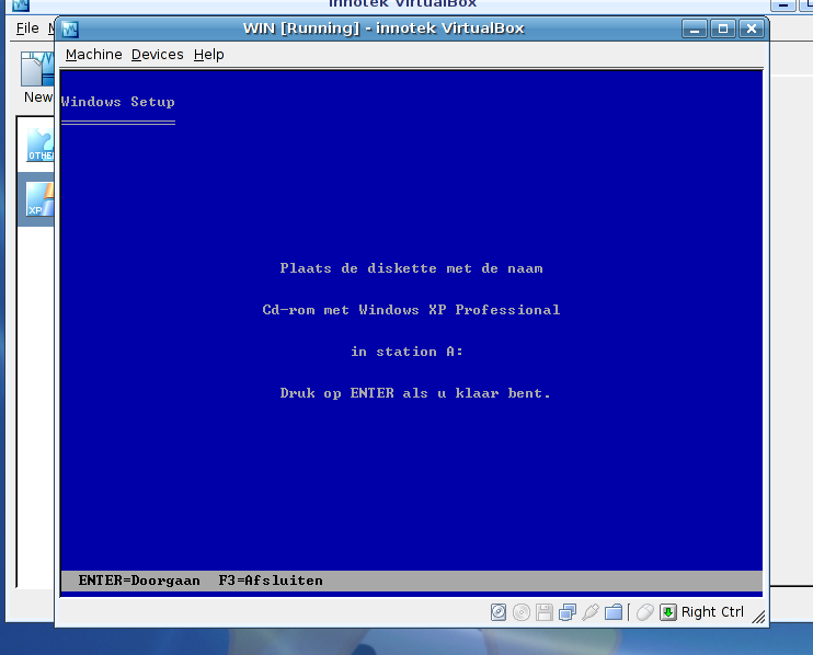

dus ik probeer er weer windows op te instaleren, maar dat geeft geen (of een heel erg vertekend) beeld tijdens de instalatie. Alleen de instal van Xp begon goed maar zo gauw je verbij het blauw scherm bent geeft dat helemaal geen beeld meer...
[edit2: win instal werkt nu ook, proton instal in REACTOS breekt helaas af op het eind...[/edit2]
gewoon een dualboot maken heb ik ook al geprobeert, maar als windows install dan de PC reboot geeft 'ie "schijfout" of "i/o fout"  (i/o fout voor 98, schijffout bij xp) en verder niks.

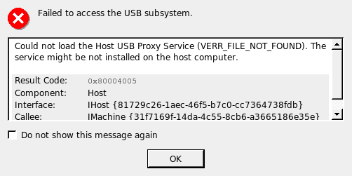

Guest additions geinstalleerd. Ik blijk de OSE virtualbox te hebben, die geen USB heeft. Ik ga nu de goede zoeken.
Ik heb de voledige versie geinstalleerd (deze post word wel chaotisch zo), maar nu nog wel een foutmelding:
edit:
gevraagd op het IRC kanaal # ubuntu-nl, siegie verwees me naar dit:
http://ubuntuforums.org/showthread.php?t=540982, ik heb daarvan wel die regel aan fstab toegevoegd maar de rest ging niet. siegie heeft me verwezen naar http://www.ubuntu1501.com/2007/12/installing-virtualbox-with-usb-support.html wat ik nu ga doen. EDIT: gedaan en het werkt
-> voor wie bovenstaande (wat door alle edits erg warrig is geworden niet snapt en toch USB wil in virtualbox:
Het werkt!

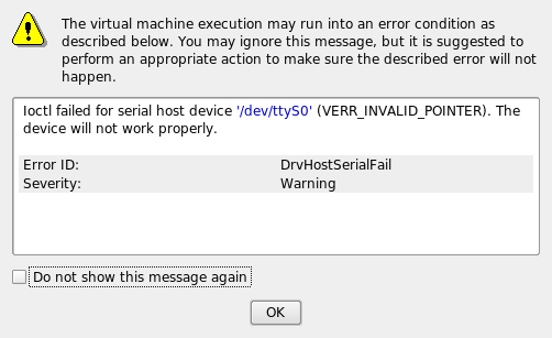

Ik heb de seriele poort werkend geloof ik (moet nog testen).
Instellingen:
Serial ports
enable serial port aangevinkt bij port0
ingesteld op COM1, host device, port path twijfelde ik maar na wat zoekwerk /dev/ttyS0 ingevuld
het werkte niet, totdat ik Windows naar gewijzigde hardware liet zoeken (start-configuratiescherm-hardware en dan steeds op volgende klikken, zeggen dat je het al aangesloten hebt en een nieuw apparaat wilt toevoegen)
Bij het afsluiten van windows alleen wel deze foutmelding:
