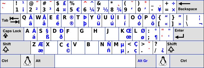

Bedoel je iets dergelijks? Ik heb geen idee meer waar het vandaan komt.
Dit is een Linux overzicht van dode toetsen voor een Belgisch AZERTY toetsenbord. Het zijn er heel veel. Ik heb zo direct niet iets soortgelijks voor een Nederlands of US International QWERTY toetsenbord gevonden, maar het zal vast ook wel bestaan. Ik vermoed zelfs dat deze toetscombinaties ook zullen werken. Probeer maar eens met de Ω: AltGr+Shift+Q op een QWERTY toetsenbord zou een Ω moeten genereren.
Bedankt Bloom, dat is het beste overzicht dat ik al zag !

Dat van Bloom is inderdaad perfect.
Waar komt dat vandaan?
En stel dat ik mijn eigenste toetsencombinaties wil maken, hoe doe ik dat?
Voor Qwerty US International toetsenbord:
Bron
