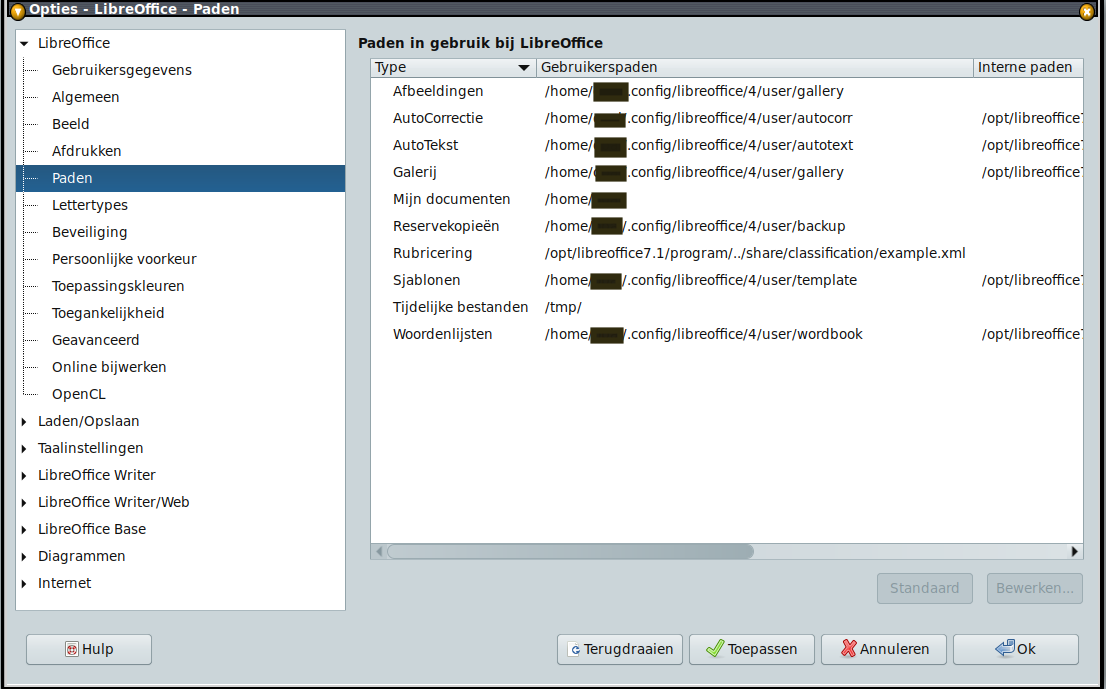

Weet iemand hoe ik het pad kan vinden van de verwijzing? Dus de locatie van het plaatje zoals dat in het document is opgeslagen?
*** In de oude LibreOffice: -- Menubalk: Extra -> Opties -> Paden  -- zou je kunnen zien waarnaar die paden verwijzen (op de oude Xubuntu 16.04 machine).
