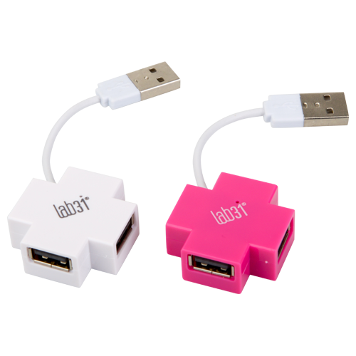

ik veronderstel dat de muis ook op een USB poort aangesloten is . Als je een USB poort ontbreekt voor het toetsenbord zou je een USB hub kunnen bijhalen . In de Action vind je deze voor een paar eurootjes en zijn geschikt genoeg voor alleen maar toetsenbord en muis .
Bij de HP is de muis ook aangesloten met een 7 polige ronde stekker, net als het keyboard. Bij de dual boot PC is de muis aangesloten met een overgang van rond 7 polig naar usb. Bij deze pc werkt de muis wel via een verloop maar het keyboard niet.
Welke signalen kan ik samen dan via die hub laten lopen?
