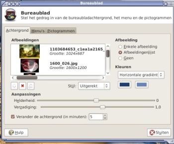

XFCE gaat heel anders met zijn wallpapers om dan Gnome, dus een Gnome-applicatie zal inderdaad niet werken.
Maar de laatste Xubuntu maakt gebruik van XFCE 4.10 en die heeft alles al aan boord om een wallpaper slide show te maken.
Klik gewoon rechts op je desktop, kies "Bureaubladinstellingen" en dan kun je in dat dialoogschem aan de rechterkant kiezen voor "Afbeeldingenlijst". Helemaal onderaan kun je instellen om de hoeveel minuten de afbeelding verwisseld moet worden.
(klik voor groter beeld)
Jammer! Het was nochtans het programma die ik net moest hebben. Ik vind die bureauladinstellingen van xfce nogal een beetje beperkt. Zo kan ik namelijk geen submappen toevoegen en ik kan maar een xx aantal afbeeldingen gebruiken in de slideshow. Is er dan echt geen alternatief voor de xfce 4.10??
