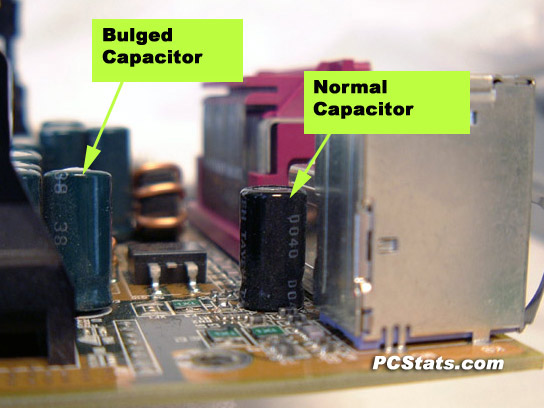

Even controleren: maak de computer open en kijk naar de capacitors. Deze zouden goede cilinders moeten zijn. (Normal capacitor op de afbeelding hieronder).
In ergere gevallen zijn deze ook gescheurd of lekken ze. Hoe dan ook, dit zijn allemaal tekenen dat de grafische kaart overleden is. Wel even waard om te controleren, voordat er verder gepuzzeld wordt met drivers etc.

Ik heb ze er even uit gehaald, en inderdaad: van de tien capacitors zijn er vier die bovenaan behoorlijk bol staan en in de breedte ook uitgezet lijken te zijn.
Tot zover dus de "analyse" door een pro :rolleyes:
Ik heb enkele dagen bij zo'n reparatie mee gelopen (het was een vrij dure ook) en daar twee maal een kapotte grafische kaart mee gemaakt met beide dit verschijnsel.
Zelf heb ik ook een keer een kapotte gehad met dit verschijnsel. Het is standaard om met streep- en/of kleur-klachten naar de capacitors te kijken om eerlijk te zijn. Een analysetool zal dit niet zien, die zal alleen een zwakke kaart meten, terwijl het probleem is dat een deel van de rekenkracht niet goed verwerkt wordt.
