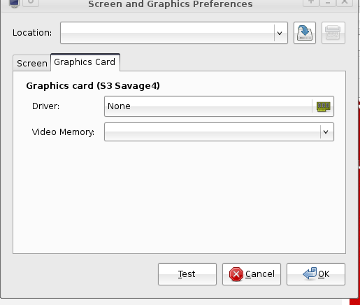

nu had ik 2 problemen:
 - Mijn graphische kaart: een S3 Savage4 schijnt niet te werken, ik had sudo displayconfig-gtk getypt en daar stond bij driver: None. als ik de driver verander naar de goede, en op close klik, en de weer naar het driver scherm gaat staat er weer: None... hoe moet ik dit doen?

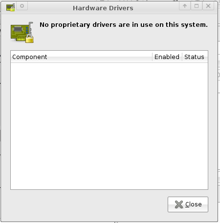

Wat je grafische kaart betreft: Staat onder Systeem>Beheer>Hardware drivers niet een driver genoemd en is deze aangevinkt?
Anders in de recovery mode opstarten dan krijg je een keuze menu, daar kiezen voor fix Xserver.

dit krijg ik via Systeem>Hardware Drivers:
dit krijg ik via: sudo displayconfig-gtk
dit alles NA het gebeuren in recovery mode zoals gijsbert beschreef....
wat kan ik nu nog doen...?
