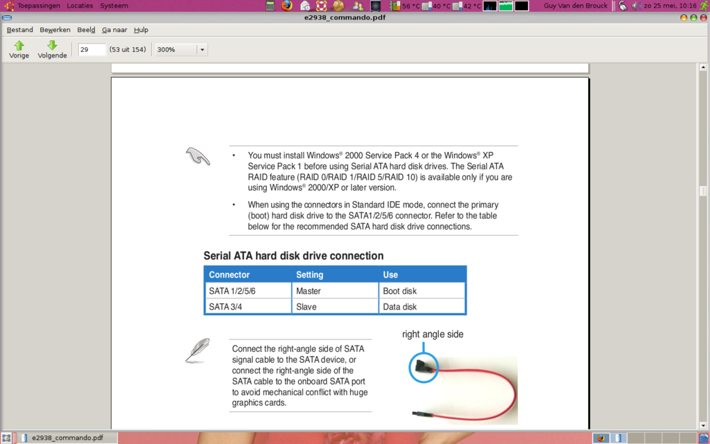

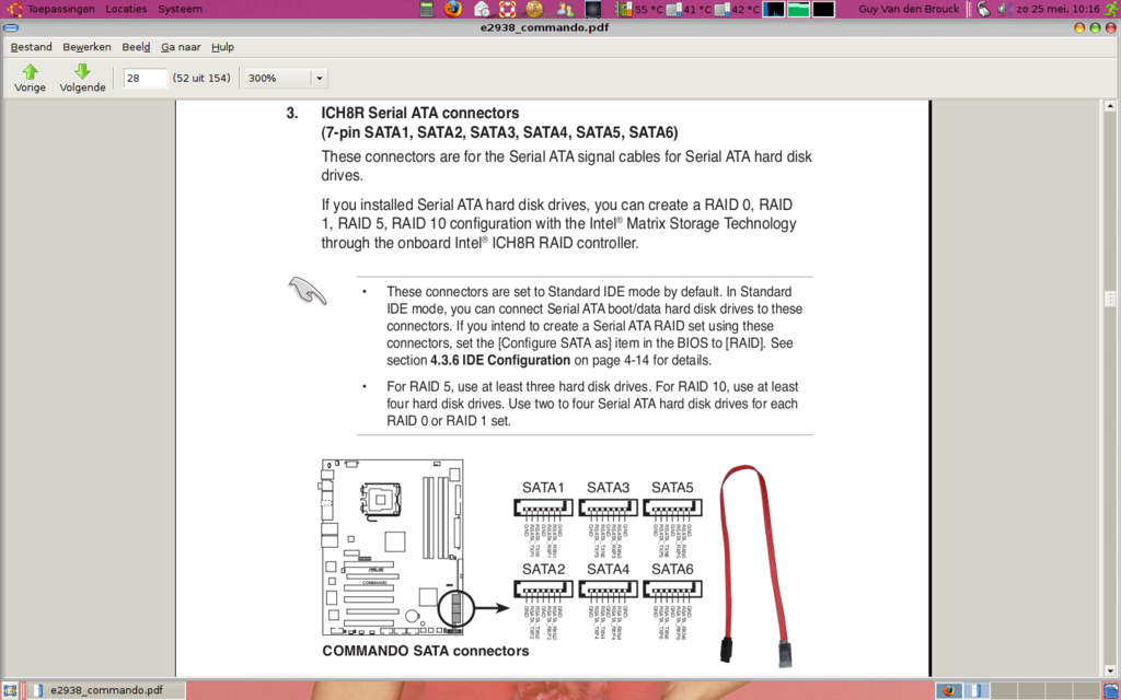

Gisteren Hardy geïnstalleerd op asus commando : http://nl.asus.com/products.aspx?l1=3&l2=117&l3=0&l4=0&model=1480&modelmenu=2
Had hier een aparte hdd voor aangesloten en de rest afgekoppeld. Installatie verliep snel en vlot maar na de entry in grub om xp te starten ingebracht te hebben en alle hdd terug aangesloten - xp start niet. Als ik in het bios de bootvolgorde terug verander start xp wel op. Wel beetje omslachtig. Volgens mij heb ik de hdd niet correct aangesloten, of speelt dat geen rol.
De 2 DVD toestellen staan op sata 5 en 6
De windows schijven op 1 en 3 (eigenaardig genoeg hebben die 2 schijven alletwee een bootvlag op de eerste partitie)
De nieuwe schijf met ubuntu op 4
Heb ik een conflict i.v.m. master en slave. Dacht dat zulks met sata poorten niet zoveel uitmaakte.
