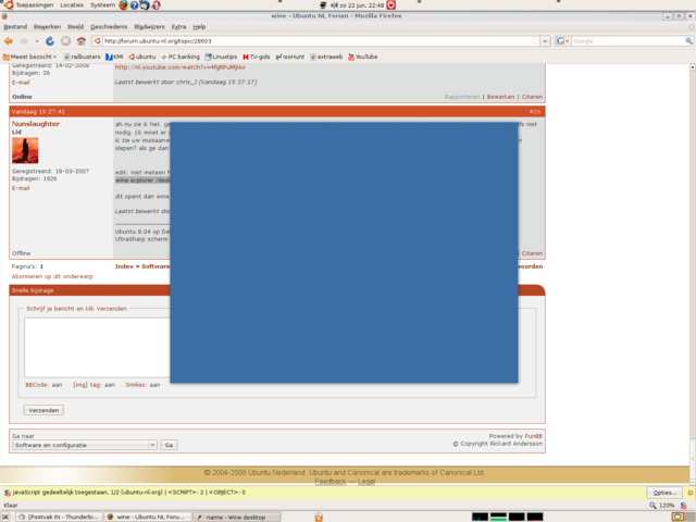

Ik denk dat wine bij mij gewoon behekst is.
Als ik wine explorer /desktop=name, 1280x800 winecfg ingeef in de terminal
krijg ik dit
Trouwens, een andere resolutie geeft dezelfde uitkomst.
Met de muiscursor rechts beneden vastpakken geeft geen en effect.

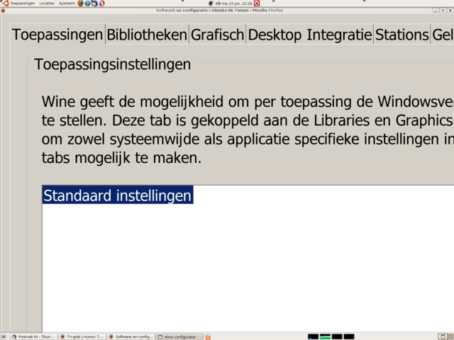

wine
« Reactie #26 Gepost op: 2008/06/23, 09:39:21 »
hmja, nu zit ik erdoor denk ik :)
probeer toch nog eens wine volledig te verwijderen via synaptic. dan naar locaties=>persoonlijke map, ctrl+h duwen zodat de verborgen mappen zichtbaar worden en dan de map ".wine" verwijderen.
dan opent ge de terminal en kopieer/plak deze 2 regels 1 voor 1.
wget -q http://wine.budgetdedicated.com/apt/387EE263.gpg -O- | sudo apt-key add -   (let op het laatste streepje)
en:
sudo wget http://wine.budgetdedicated.com/apt/sources.list.d/hardy.list -O /etc/apt/sources.list.d/winehq.list
zo krijgt ge telkens de laatste nieuwe versie.
hierna kunt ge wine eens opnieuw installeren. normaal zouden alle instellingen gewist moeten zijn en moet alles terug in orde zijn.
als dit ook niet lukt, dan weet ik het ook niet meer vrees ik :)
ahja, xorg.conf ziet er goed uit hoor. volgens mij kunt ge winecfg niet draaien als root omdat ge als gewone user zijt opgestart, en dus de grafische omgeving van root niet. of ik zal toch dichtbij zitten denk ik ;).
het is trouwens niet de bedoeling om zomaar programmas als root te gaan opstarten. als het niet nodig is, doe het dan niet.
