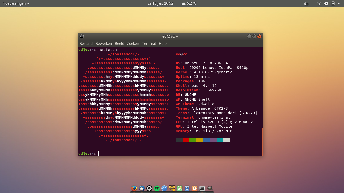

Re: Ubuntu 17.10 en enkele Lenovo laptops
« Reactie #35 Gepost op: 2018/01/13, 17:10:08 »
Echter nu zie ik die nieuwe ISO's hier staan als 17.10.1
Elders lees ik dat het Artful Dot One wordt genoemd.
Heb het geïnstalleerd in de hoop dat het ook als 17.10.1 zou worden weergegeven. En dat is (nog) niet het geval.
Wellicht is het wel zichtbaar als de werkelijke re-release uitkomt bij de Ubuntu homepage.
Nu blijft het vaag:

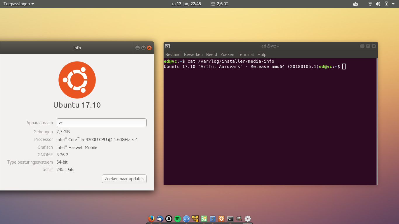

« Reactie #38 Gepost op: 2018/01/13, 22:51:54 »
Echter kun je wel zien aan de datum tussen de haakjes, dat Ubuntu met een recente ISO is geïnstalleerd.
Dat is waar, maar liever zie ik dat duidelijk vermeld bij het infoscherm:
« Reactie #39 Gepost op: 2018/01/15, 14:24:19 »
Ubuntu 17.10.1 nu beschikbaar op de homesite.
