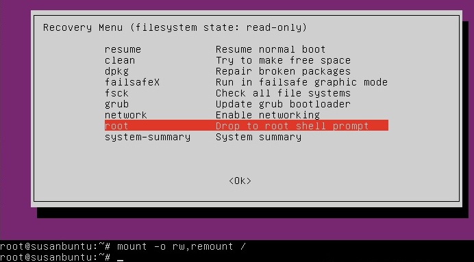

Wat Vistaus beschrijft zou toch moeten gaan. Start de computer opnieuw op, zodra je het Grub scherm ziet ga je met de pijltjestoets een regel naar beneden, staat  advanced options bij. Mocht je het Grub scherm niet zien, houd de rechter Shift toets ingedrukt tijdens het opstarten van de computer.
Selecteer deze regel, het scherm wat erna komt, daar ga je naar de tweede regel recovery mode, kies deze, na een hoop voorbij schietende regels krijg je een keuze scherm, kies daar root  drop to root shell prompt
Navigeer nu naar de map waar je de Nvidea driver hebt staan met het commando cd.
Bijvoorbeeld cd /home/seghele/Downloads Geef eerst het commando dir, om te kijken of je in de goede map bent bijvoorbeeld:

Heb het bestand NVIDIA-Linux-x86_64-331.20.run aangepast (rwxrwx--).
Heb opnieuw de lange procedure via GRUB  en via " keuze scherm, kies daar root  drop to root shell prompt" afgewerkt.

Re: Xubuntu 13.10 (64) - NVIDIA driver.
« Reactie #38 Gepost op: 2014/01/16, 12:42:18 »
Ik kan mij voorstellen dat het Chinees voor je is, je bent toch al een eind op weg. Ik heb gisteren ook nog even iets geprobeerd van de Ubuntu site. En dat ging opzicht goed. Ik kon de Bumblebee-Gui aanklikken, daar kan je middels aanvinkhojes de programma's op laten starten met de Nvidea kaart
https://wiki.ubuntu.com/Bumblebee
Punt 2 staat meestal goed.
Let op dat je bij punt 4 de regel voor 13.10 in de terminal typt.
Vanaf Usage hoef je niks te doen, dat kan je doen met Bumblebee-GUI
« Reactie #39 Gepost op: 2014/01/16, 14:07:25 »
https://wiki.ubuntu.com/Bumblebee :
Basic Setup
sudo add-apt-repository ppa:bumblebee/stable
sudo apt-get update
sudo apt-get install bumblebee bumblebee-nvidia primus linux-headers-generic
-> daarna Reboot
Dit alles had ik reeds gedaan en terug opnieuw gedaan.
Advanced Setups
Wat moet ik hier doen?
Kan nog steeds de Bumblebee icoontjes niet aanklikken !!!
