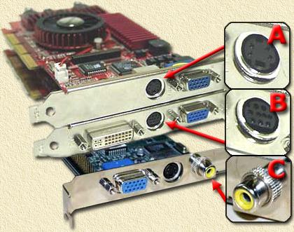

Ik denk dat je een connector hebt zoals in onderstaande figuur wordt weergegeven bij de letter B. Ik ben nog geen losse kabel tegen gekomen op internet. Ik zal nog even verder zoeken. Misschien moet je er zelf één maken als het echt niet te koop is...
edit: Blijkbaar heet zo'n kabel een vivo kabel (ik ben er nog niet 100% zeker van) kabel is a.o. te koop bij http://www.pixmania-pro.nl/nl/nl/266865/art/hama/s-video-vivo-adapter-3409.html#
edit 2: Volgende link sterkt me in mijn gelijk: http://www.technick.net/public/code/cp_dpage.php?aiocp_dp=pinconvid_minidin9
http://www.weethet.nl/images/pc2tv/tvout_examples_videocards.jpg
Dat is 'm ja, een 9-pin connector!! =)
Brilliante speureend!
Nou dan moet ik 'm zekers ergens kunnen krijgen! Dank!
