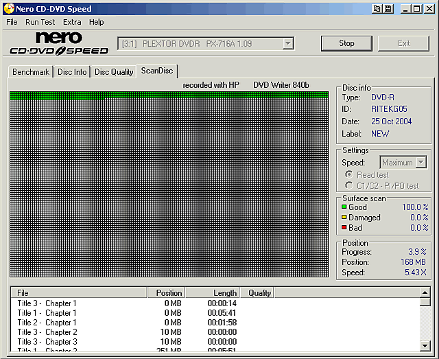

De beschreven test met <Nero DiskSpeed> zal lastig gaan; ik heb dat programma niet.
Bovendien lijkt het mij te ingewikkeld; zeker omdat het in het Engels is.
Daarom had ik ook in mijn vorig bericht een hyperlink van Softpedia toegevoegd, zodat je de applicatie kunt downloaden. Waarom zou Nero DiskSpeed moeilijk zijn. De optie ScanDisk voor de CD/DVD speler/brander is te vergelijken met ScanDisk voor je harddisk. Zie onderstaande afbeelding
In die afbeelding staat dan ook dat groen goed (Good) is. En geel is beschadigd (Damaged). Rood slecht (Bad).

Daarmee haal je niet de oorzaak van de foutmelding weg. Wellicht zijn er problemen met je harddisk. Deze zou je kunnen testen in Windows via applicatie HD Tune met optie Error Scan. Daarvan zou je een freeware versie kunnen downloaden vanaf deze hyperlink http://www.hdtune.com/download.html
In deze hyperlink staat bij Error Scan een afbeelding als voorbeeld http://www.hdtune.com/hdtune.html Bij voorkeur zou deze volledig groen behoren te zijn. Dus zonder rood ertussen.

IK heb in Windows XP de HD-tuner gedownload en de 'Error-Scan' uitgevoerd.
Het gehele blok werd groen; dus bevat geen fouten.
Zie ik dit nu helemaal verkeerd?
