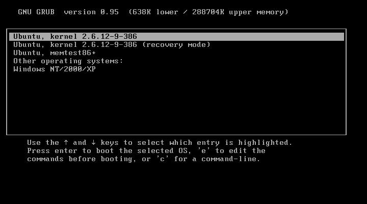

maar even een vraagje of het een probleem met grub is of niet, zie je zo'n soort scherm? of was dat alleen als je op een bepaald moment crtl-alt-del doet?

Eatingaltoids: Dat is inderdaad het scherm waar ik op kom, alleen als ik tijdens het opstarten op ctrl alt del druk, misschien dat shift ook werkt (bedankt lexaldo), dat zal ik vanavond proberen. Als ik helemaal normaal opstart kom ik in de situatie zoals beschreven in mijn eerste post, zonder een grubmenu.
startx heb ik al eens geprobeerd en dan krijg ik iets dat het commando niet herkent wordt (moet het uit herinnering zeggen dus misschien was het iets anders). Ik zal vanavond ook "sudo /etc/init.d/gdm start" proberen. Bedankt voor het antwoord.
Ik begrijp uit de antwoorden dat dat scherm niet het standaard brugmenu is?
ik kom inderdaad standaard in een root shell (waarschijnlijk beter woord dan dos achtig), via recovery mode kan ik volgens mij ook inloggen met een connectie met internet. Ik weet nog niet hoe ik moet testen of ik inderdaad packages kan downloaden.
ik heb alleen nog maar situaties meegemaakt waarin GRUB standaard op je beeldscherm laat zien hoe het komt dat jij eerst een toetsencombinatie moet doen snap ik niet helemaal maar is ook niet echt van toepassing.
Als er maar 1 besturingsprogramma op staat krijg je niet automatisch een grubmenu: dan moet je de linker shift gebruiken. Bij meervoudig opstartbaar krijg je dat menu wel vanzelf.

dat is wel gek want ik heb maar 1 OS en ik zie altijd mijn grubmenu (ik heb wel handmatig geinstalleerd omdat ik data partities heb).
Is dat jóúw GRUB-menu op de schermafdruk in Antwoord #5, Eatingaltoids? Daar staat onderaan toch echt óók een Windows-installatie..............

shift werkt inderdaad, ik kan het grubmenu gewoon starten. daarom denk ik dat dit probleem niet aan grub ligt.
