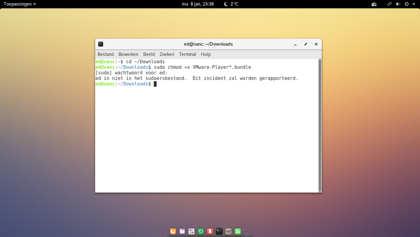

Bij een poging om VMware te installeren met de terminal loop ik vast. Blijkbaar heb ik geen root permissie?

Als je een wachtwoord voor de root hebt ingegeven tijdens de installatie, wordt er geen sudo meer aangemaakt voor een gewone gebruiker.
Tik
su rootom in rootmodus te komen. Daarna kun je de chmod uitvoeren. Als je graag sudo-rechten wil, moet je van hieruit eerst het programma installeren:
apt-get install sudo
en daarna kun je je eigen gebruiker toevoegen aan de sudo-groep:
adduser ed sudo
Daarna kun je exit typen om rootmodus te verlaten en kan de gebruiker ed sudo gebruiken.
Ah, dat is de reden waarom er 2x om een verschillend wachtwoord wordt gevraagd.
Daar had ik 2x hetzelfde wachtwoord ingevuld (plus de bevestiging).

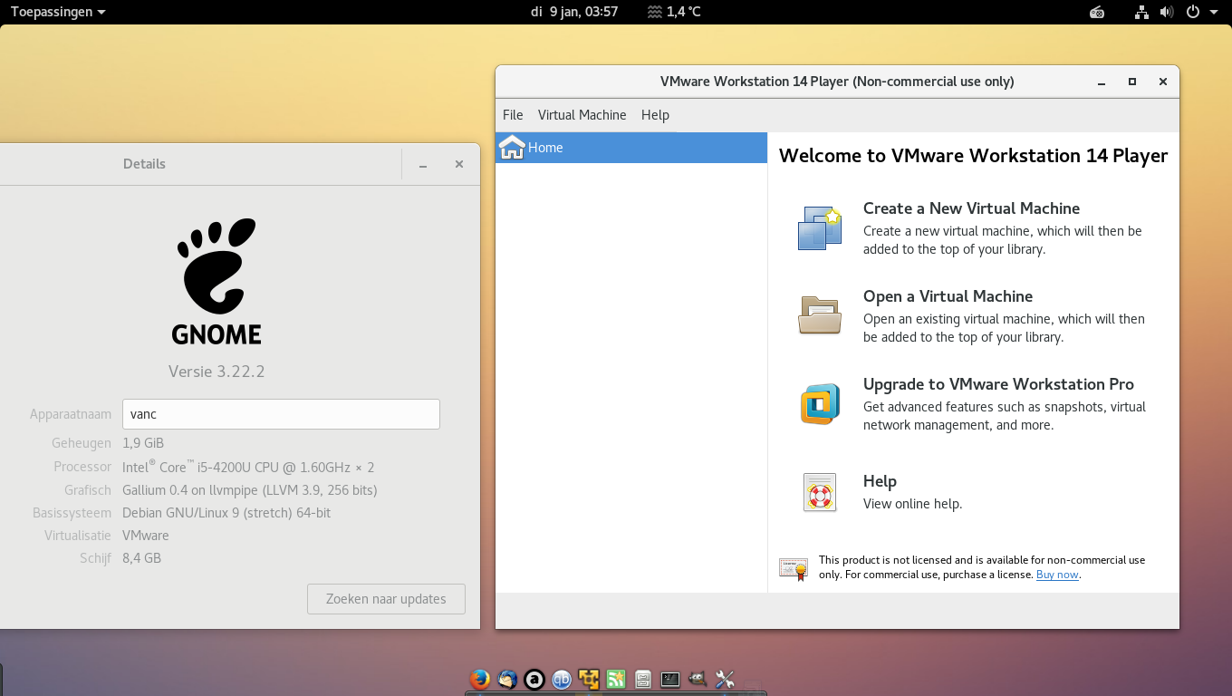

Nu een herinstallatie gedaan en het eerste wachtwoordveld overgeslagen. En dan heb ik sudo permissie:

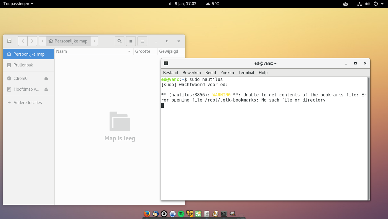

Minder gepolijst, dat merk ik bij het openen van Nautilus als root.
Dan krijg ik een persoonlijke map zonder inhoud:

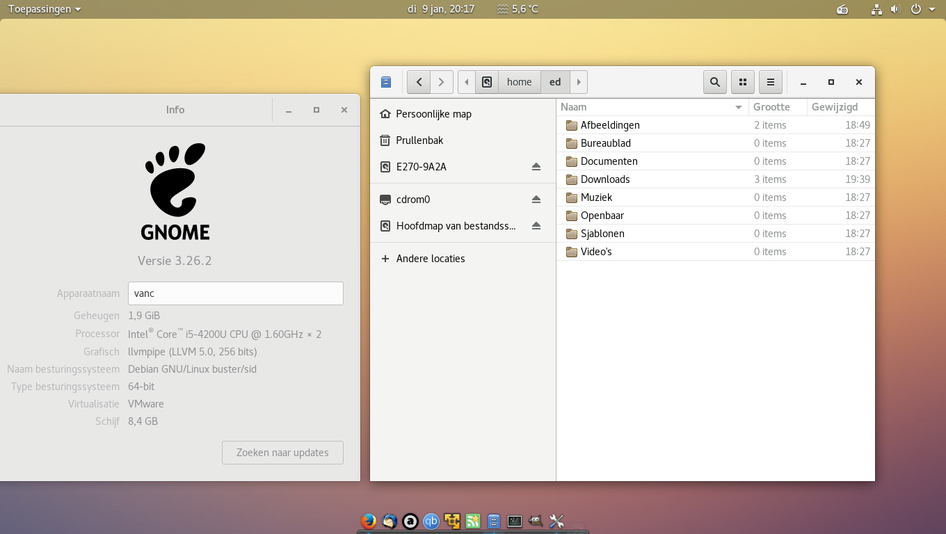

De persoonlijke map bij Nautilus als root is in de hoofdmap te vinden:

Start geen grafische programma's op met sudo. Dit kan de rechten van jou account verknoeien.
Het is normaal dat je een lege home folder ziet als je nautilus opstart als root. De home folder van de root gebruiker is /root, en die is standaard leeg.

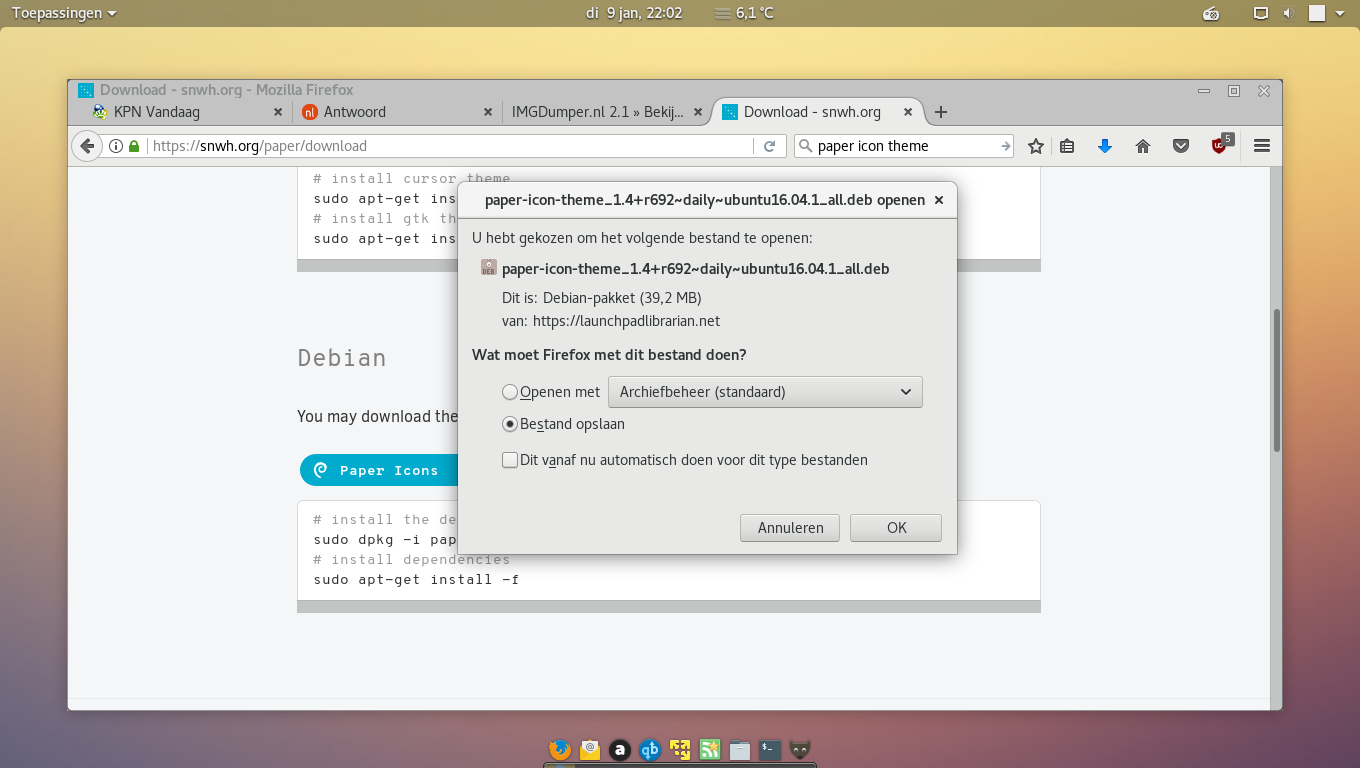

De bedoeling was om een extern iconen thema te installeren, en dat lukte niet. Vandaar mijn gerommel met Nautilus.
Wat wel lukte was het paper-icon-theme, dat werd netjes door het software center opgepikt en geïnstalleerd:
