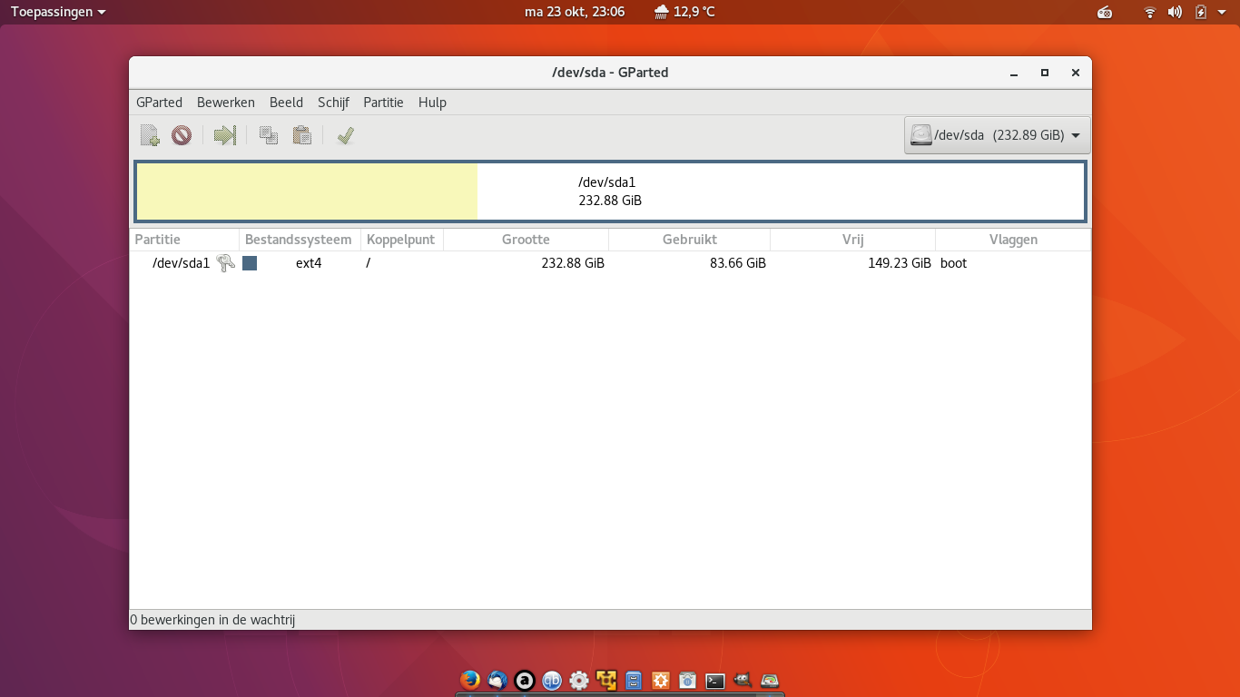

Ubuntu 17.10 heb ik zelf de installatiekeuze gegeven.
Met GParted laat ik hier zien hoe dat eruit ziet.
Waarom kiest Ubuntu voor deze inrichting zonder swap?

« Reactie #306 Gepost op: 2017/10/23, 23:38:59 »
Linux ondersteunt tegenwoordig ook een swap file.
Dit zal beter en/of sneller zijn (hoop ik)...............
« Reactie #307 Gepost op: 2017/10/24, 11:06:15 »
Tja, dat heeft altijd al gekund, ook vroeger al.... Ik vond het juist een goede zaak dat de rotzooi buiten de systeempartitie werd gehouden.
Nu dus niet meer; nu is het blijkbaar standaard, net als bij Windows, een bestand op de systeempartitie. Eerlijk is eerlijk: er zitten voordelen aan die keuze, zoals het feit dat de schijfopbouw eenvoudiger wordt. Maar toch vind ik het jammer.
Natuurlijk kun je zelf afwijken van de standaard en de boel inrichten zoals je zelf wilt. Maar optimale standaardinstellingen zijn belangrijk, want die zijn uiteraard het meest in gebruik.

« Reactie #308 Gepost op: 2017/10/24, 16:09:55 »
Ik meen dat Ubuntu afgeleidde distributies al vanaf versie 17.04 zo werken (Ubuntu Gnome 17.04 in mijn geval).
Overigens merk ik totaal geen verschil op mijn Samsung EVO 840 SSD met een eerdere versie (met swap methode).

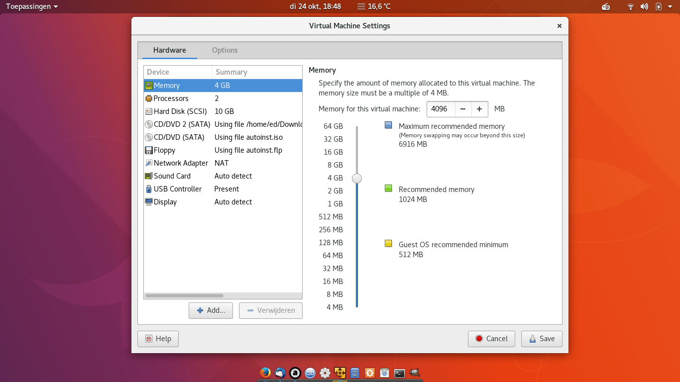

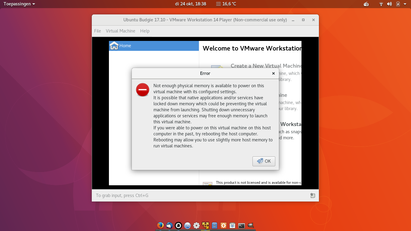

VMware Player laat zich prima installeren in Ubuntu 17.10.
Maar het virtualiseren van - in dit geval - Ubuntu Budgie 17.10 geeft een heel apart probleem weer:
Dell XPS 13  9350 :   Fedora Workstation 44  +  GNOME Boxes

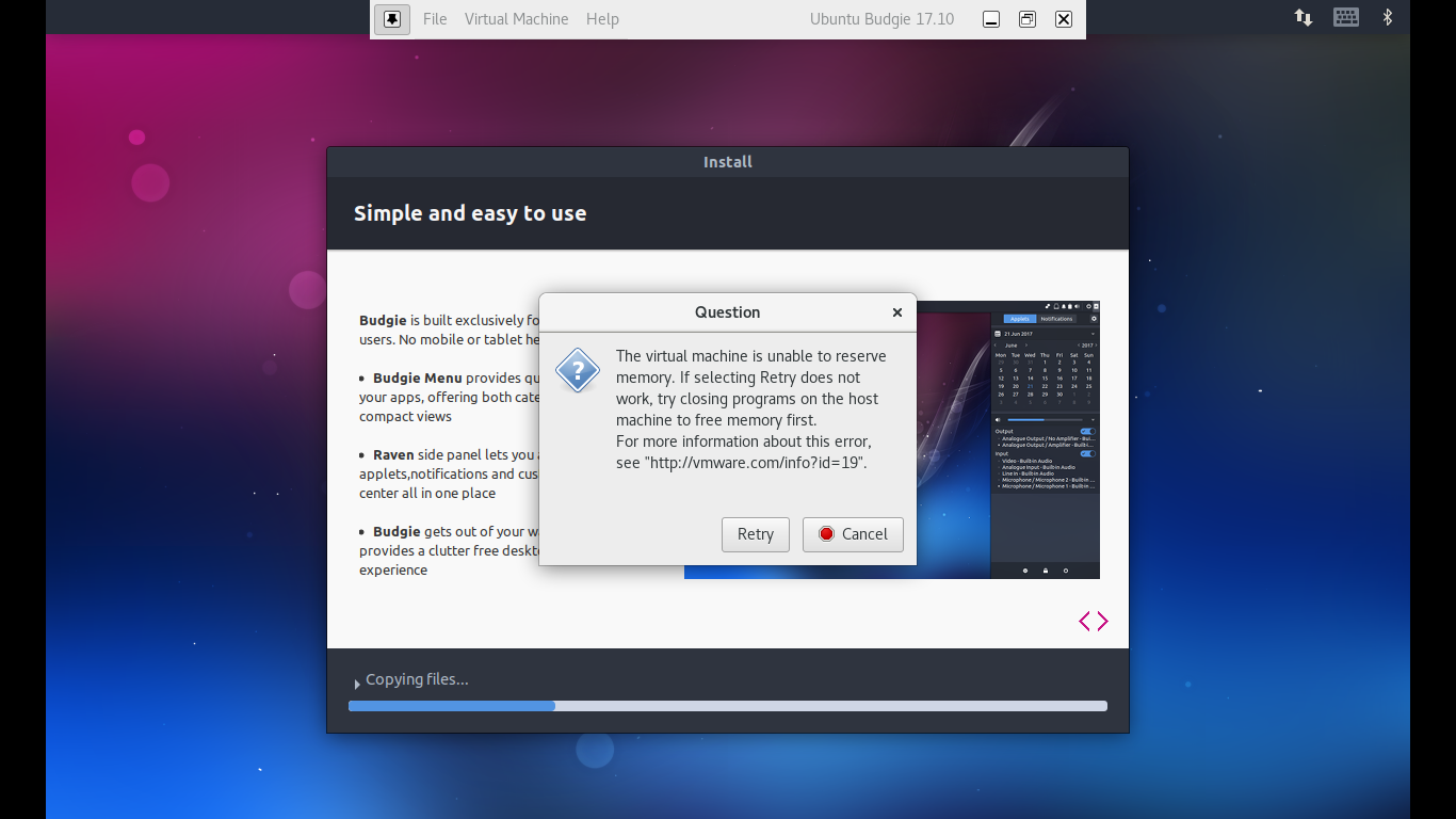

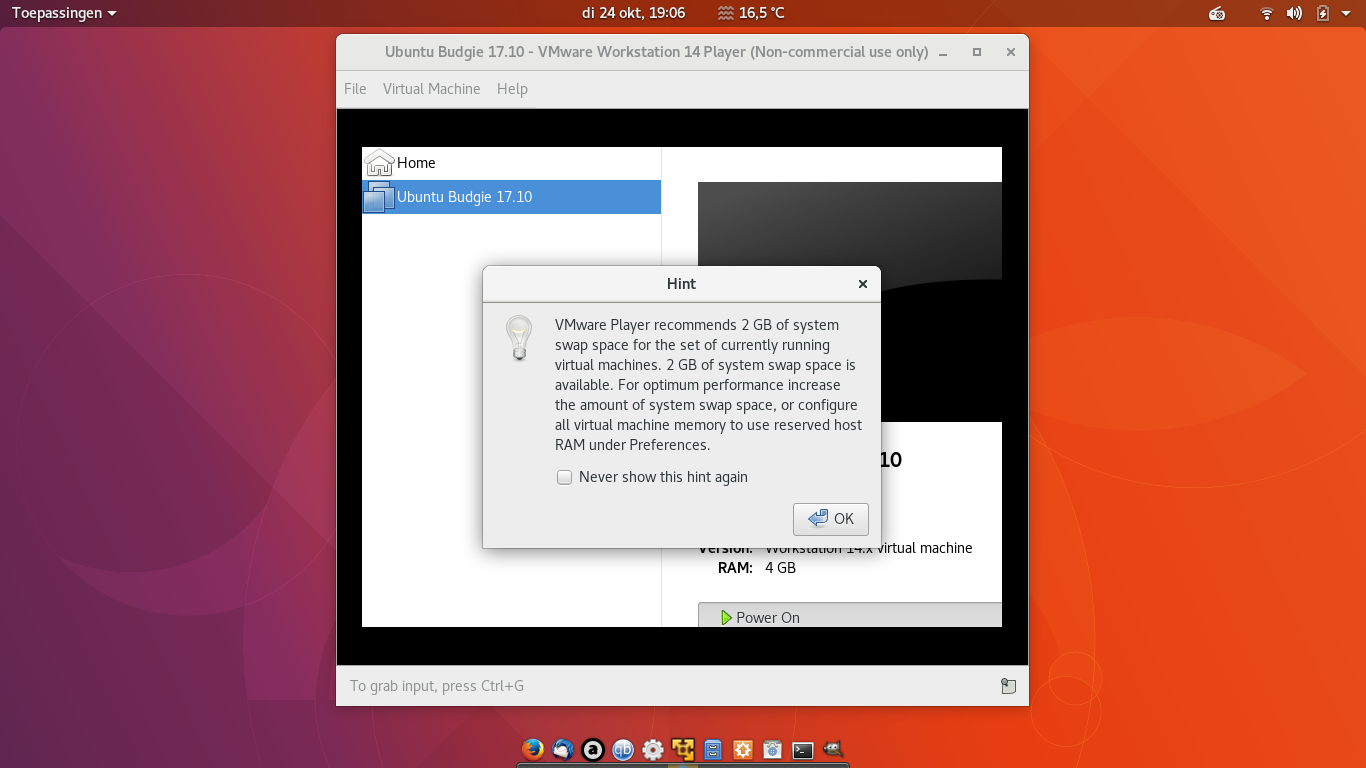

« Reactie #310 Gepost op: 2017/10/24, 19:18:02 »
Na een herstart van het notebook gaat het vitualiseren al beter, maar het vraagt dan om een swap, en dat biedt Ubuntu niet:
De installatie blijft steken in dit stadium:
Offline rico70
« Reactie #311 Gepost op: 2017/10/24, 19:40:10 »
Dan een swap partitie aanmaken
« Reactie #312 Gepost op: 2017/10/24, 19:45:01 »
Waarin, in mijn host distributie Ubuntu 17.10, of in de gast distributie Ubuntu Budgie 17.10?
Offline rico70
« Reactie #313 Gepost op: 2017/10/24, 19:51:24 »
Volgens mij in / op de host gezien de foutmelding in het onderste plaatje
« Reactie #314 Gepost op: 2017/10/24, 20:08:57 »
Dat lijkt me ook.
Dat vereist een schone installatie van de host, of kan ik dat op een andere manier oplossen?
Offline rico70
« Reactie #315 Gepost op: 2017/10/24, 20:14:30 »
Met een live cd van bv Ubuntu of Gparted 1 van je parties verkleinen. In de vrije ruimte een swap partitie aanmaken. Daarna als je opnieuw opgestart bent /etc/fstab aanpassen zodat het systeem weet dat er een swap partitie is

« Reactie #317 Gepost op: 2017/10/25, 06:39:38 »
De host een swap geven gaf geen soelaas voor VMware.
Er zijn nog teveel onzekere dingen in 17.10 die het nog niet geschikt maakt als host.
WPS Office bijvoorbeeld kan ook nog niet met GDebi geïnstalleerd worden.
Kortom, Ubuntu Gnome 17.04 is weer als host ingericht en Ubuntu 17.10 staat weer in VMware om verder te testen op updates.
Ubuntu Gnome 17.04 wordt nog tot het einde van dit jaar ondersteund en dan zien we wel verder.
