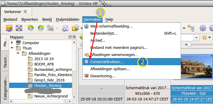

Even terug om te melden dat het maken van een contactafdruk wél kan met het programma XnViewMP.
