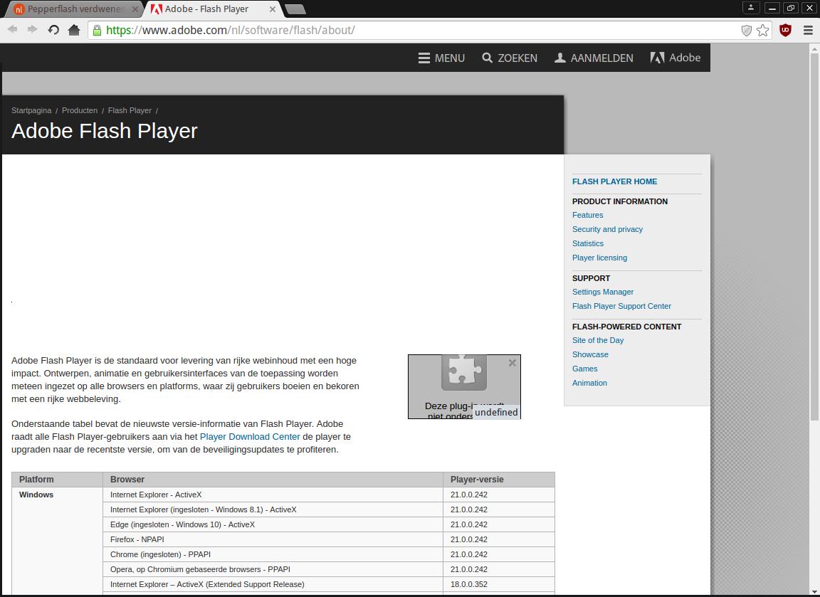

Maar ik krijg het toch niet voor elkaar met jouw bovenstaande advies. (zie screenshot)

Ik gebruik al lange tijd GC maar heb nog altijd een aparte flash voor Chromium moeten installeren en dat werkte ook altijd tot eergisteren dus, nadat ik de update had toegepast niet meer.
@jolo,
Ik heb Chromium op 16.04 geïnstalleerd en daar werkt pepperflash dus wel.  :rolleyes:
