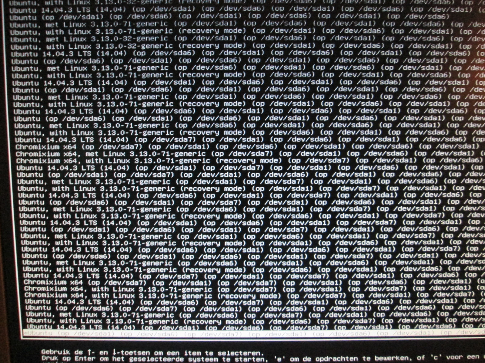

Ik heb een dualboot met xubuntu 32 bits en xubuntu 64 bits.
Grub staat op xuby 32
Als ik opstart en in grub naar xuby 64 geavanceerde opties ga dan zie ik allemaal verwijzingen van andere (eerdere) installaties staan.
Zie screenshot.
Kan ik de oude verwijzingen op de een of andere manier verwijderen?
In zowel xuby 64 en xuby 32 staan in /boot/grub/grb.cfg deze opdrachten.
Deze al hernoemd naar old en update-grub uitgevoerd maar dit mocht niet baten.
Wie helpt mij op de goede weg!

In beide installaties heb ik maar 2 kernels staan waarvan 1 in gebruik.  :rolleyes:
Het gaat erom dat ik bv Chromixium niet meer in gebruik heb (zie screenshot) maar nog wel vermeld word.
Dit heeft verder niks met overbodige kernels te maken maar met niet meer gebruikte en verwijderde installaties.

Done!  En nog steeds die lange lijst by xuby 64 geavanceerd.
Bij xuby 32 geavanceerd heb ik gewoon de 2 kernels en hun recovery modus.
Zet ik grub op xuby 64 is het weer precies andersom.  :o

Je zit hier ergens met een circulaire referentie: (op /sda1)(op /sda6)(op /sda1)(op /sda6)...
Ergens staat waarschijnlijk een symbolic link foutief, zowel op sda1 als op sda6.

@nero, gevonden! https://forum.ubuntu-nl.org/index.php?topic=89372.0
Ga kijken of ik er wat mee kan doen.
Alvast dank allebei!
[edit] Heb op beide systemen grub-customizer geïnstalleerd en die verwijzingen weggehaald en na herstart ziet alles er weer netjes uit.
Naar wat ik kan nagaan zijn het toch de grub.cfg bestanden die voor dit gedrag zorgen, want ook daar zie ik nu ook niet meer die verwijzingen.
Het moet toch mogelijk zijn om dat zonder grub-customizer te bewerkstelligen.
Maar voor nu is dit opgelost, hartelijk dank! [/edit]
