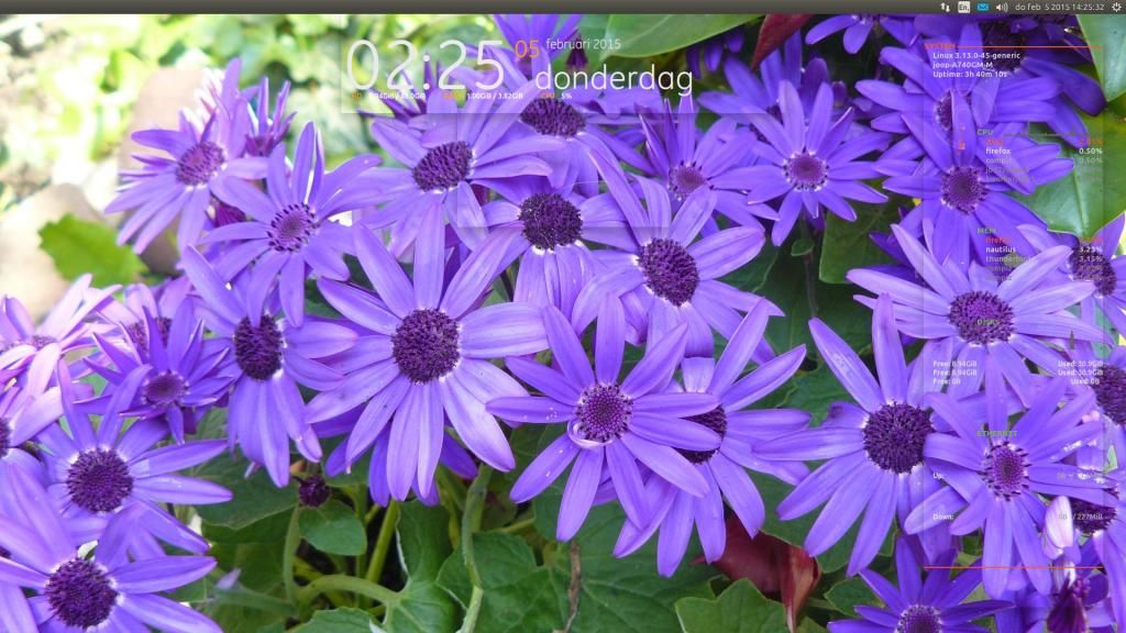

« Reactie #5 Gepost op: 2015/02/05, 14:30:10 »
Zo ziet het er uit op zijn best..
De klok wordt wel beschreven in home/lua/scripts /clockrings lua,maar is niet beschikbaar in het rijtje van mogelijkheden.En ik heb weer EHAM moeten zetten,want was overschreven.Volgens mij had ik eerst de Conky-manager moeten installeren!
« Laatst bewerkt op: 2015/02/05, 14:48:57 door Lowlands »
