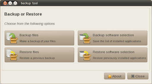

« Reactie #12 Gepost op: 2013/02/23, 23:56:40 »
Linux Mint heeft het volgende programma ingebouwd "mintBackup"
Bij het terugzetten van de software geeft het programma alleen de programma's weer die nog niet geïnstalleerd zijn. Handig bij een nieuwe installatie.
http://community.linuxmint.com/tutorial/view/2
scripts dus niet nodig.
Dat voegt dus helemaal niets toe aan het topic want dit is puur voor de mensen die van scripts houden.
