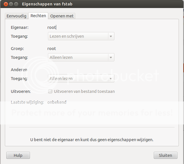

hmmmm... ik heb geen rechten op fstab om de wijzigingen op te slaan..

« Reactie #11 Gepost op: 2013/02/08, 17:18:21 »
heb je wel, moet je alleen als root uitvoeren, copy >paste dit in je terminal.
sudo gedit /etc/fstab
zelf zou ik geen UUID gebruiken, maar dat is helemaal aan jou.
