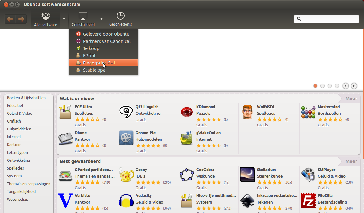

Beste heren en dames!
Ik heb sinds enkele dagen Ubuntu 12.04 op mijn laptop geïnstalleerd. Mijn laptop heeft een vingerafdruk-reader, daarvoor heb ik geprobeerd de juiste software te installeren. Dit was echter niet bevredigend en toen heb ik deze drivers weer proberen te verwijderen. (FPrint via het softwarecentrum & Fingerprint GUI via de terminal)
Helaas zijn er in het softwarecentrum restanten achtergebleven van deze software en ik zou deze graag verwijderen. Hoe kan ik dit doen? Weet iemand trouwens wat het programma 'Stable ppa' betekent en hoe ik deze uit dit overzicht krijg?
Ik zou graag weer het originele softwarecentrum van Ubuntu terugkrijgen.
MVG
Wouter

Verwijder de verborgen map /home/naam/.config/software-center eens?

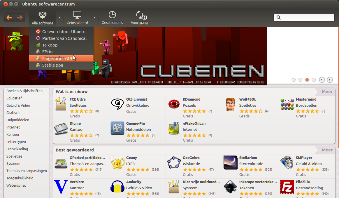

Dit zal geen zin hebben: SC haalt deze info van elders.
Onder Bewerken -> Softwarebronnen -> Overige software kun je PPA's uitschakelen.

Laatst gemelde bericht uitgevoerd, helaas blijft het zoals op de plaatjes in de eerste post.

Ik dacht dat hij de ppa's al verwijderd had, maar dat de ppa's er bleven staan; dan werkt mijn tip wel  :)

Zo! Toch maar eens de tip uitgeprobeerd van de software center map verwijderen. Alleen blijft de de map 'Stable PPA' blijft in het overzicht aanwezig.
Re: Softwarecentrum herstellen
« Reactie #7 Gepost op: 2012/10/07, 15:10:32 »
Zoals Cumulus007 al zegt: gewoon even de PPA's uitschakelen in de bronnenlijst. Op de manier die hij beschrijft.
