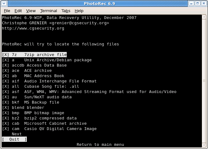

Ik heb testdisk nog niet geprobeerd. (ga dat nog proberen)
Wel photorec. Heb hiermee zeer veel alweer terug kunnen zetten.
Alleen.......het is net als een boek met duizend bladzijden (zonder bladzijde nummer), die je eruit scheur, doorelkaar gooit en dan weer moet proberen terug te zetten.    :o
Hoe kan ik xml en avi files met photorec terugzetten? Deze files types zie ik er bij Options niet bij staan.

Re: Alle files per ongeluk verwijderd (?)
« Reactie #20 Gepost op: 2011/04/05, 14:19:10 »
Hier staat avi wel tussen, dus het zou moeten kunnen: http://www.cgsecurity.org/wiki/File_Formats_Recovered_By_PhotoRec
Ja, het is even zoeken, maar het staat er inderdaad bij.    ;)
