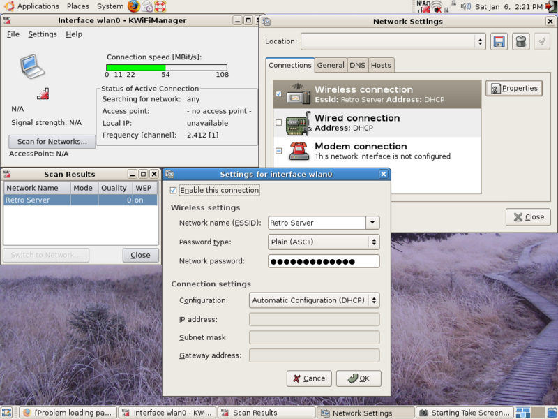

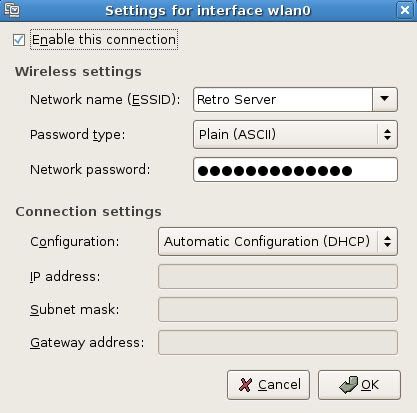

Bij de network setting onder system krijg ik dit scherm (mijn router essid is Retro Server, daarom staat dat er bij, zelf ingevuld).

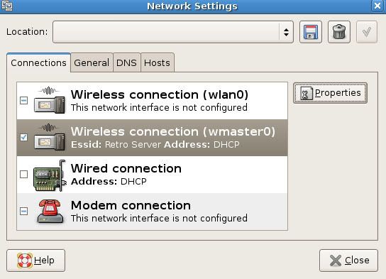

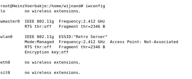

Op de een of de andere manier vindt hij twee draadloze dingen, die wlan0 en wmaster0, wat is dat laatste?

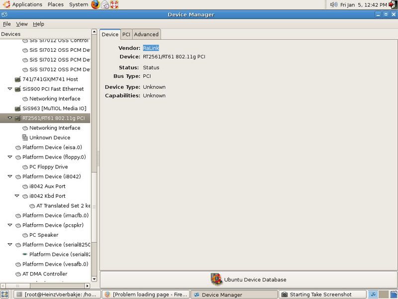

Mijn device manager geeft dit screenshot, hij lijkt niet helemaal gevonden te worden....

« Reactie #16 Gepost op: 2007/01/06, 14:51:56 »
Als je bij "Settings for interface wlan0"
Op het pijltje klikt na beneden zie je dan je eigen netwerk staan ??
Want anders kan hij er ook nooit mee verbinden geloof ik !!

@HeinzVoerbakje
Probeer eens een essid zonder een spatie erin.
