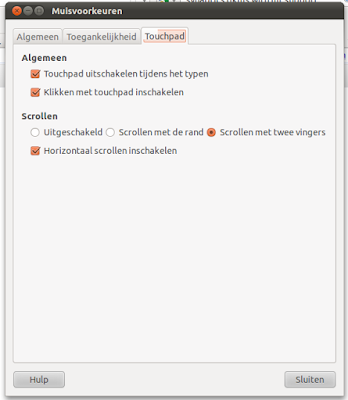

Op mijn HP Pavilion DV7-4040ed werkte het touchpad (aanwijsapparaat of HP clickpad) niet goed. De muiscursor schoot vaak alle kanten op wanneer ik één van de knoppen (die bij een DV7 in het touchpad verwerkt zitten) aanraakte tegelijkertijd met het scrollen. Ook het rechts klikken werkte niet. De touchpad was eigenlijk onbruikbaar. Dat was zowel binnen Ubuntu 10.04 als met 10.10.
Patch voor Multitouch support (scrollen met twee vingers) in Ubuntu 10.10
Op https://help.ubuntu.com/community/SynapticsTouchpad wordt verwezen naar https://bugs.launchpad.net/ubuntu/+source/xserver-xorg-input-synaptics/+bug/308191, waar in bijdrage 115/116 een patch geboden wordt voor multitouch support voor synaptics touchpads onder Ubuntu 10.10 (van 16-11-2010): synaptics dkms with mt support (download: https://bugs.launchpad.net/ubuntu/+source/xserver-xorg-input-synaptics/+bug/308191/+attachment/1735234/+files/synaptics-dkms_1.0.0_all.deb). Na de patch is een reboot nodig.
Als je na het installeren in de menubalk van Ubuntu gaat naar "Systeem/Voorkeuren/Muis", tabblad "touchpad", zie je dat de optie "scrollen met twee vingers" geselecteerd is. Deze optie was voor de installatie niet te selecteren!
De patch zorgt er o.a. voor dat  de muiscursor niet meer alle kanten opschiet zodra je met twee vingers het touchpad aanraakt. Een hele verbetering!
