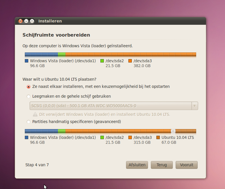

Hi. Ik zit momenteel in de live cd van Lucid, en wil hem graag gaan installeren. Tijdens mijn installatie van vista paar maanden geleden heb ik de schijf opgedeeld in 3 partities: 100 voor vista, een lege van 20 (voor ubuntu gereserveerd), en de rest voor data. Dit is omdat ik begrepen had dat een OS maar beter zo dicht mogelijk aan de binnenkant van de schijf zit als je wilt dat het zo snel mogelijk werkt. Ubuntu installt zichzelf namelijk default helemaal aan de buitenkant.
Kan iemand me uitleggen hoe ik ervoor zorg dat ubuntu terecht komt in die 2e partitie van 20gb, in plaats van het het uiteinde van de schijf?
edit/
Ik wilde het dus eigenlijk in dat groene gedeelte, maar ze geven me de mogelijkheid niet =/

Als je je 10.04 (incl. je /home) op die 20GB wilt hebben kun je die aanklikken in GParted en kiezen verwijderen.
Tijdens de install verschijnt dan: de grootste aaneengesloten vrije ruimte gebruiken. En dat is die 20GB partitie.

Hier moet je kiezen voor handmatig specificeren, later moet je die partitie aankoppelen als /.

Ik denk dat de topic starter de hele Uby (incl. /home) op die 20GB wil zetten en de datapartitie gebruiken voor zowel Windows als Uby.
Door gewoon die 20GB te verwijderen met GParted en later te kiezen: de grootste aaneengesloten vrije ruimte gebruiken, kunnen er de minste dingen fout gaan, volgens mij. Zo heb ik het zaterdag j.l. nog gedaan.  ;)
Inderdaad, dat verwijderen hielp ^^
Ik ben alleen bang zat ik dan geen dualboot meer heb omdat die bovenste optie uitgevinkt staat. Klopt dat?

Nee, als je voor de grootste aaneengesloten vrije ruimte kiest, blijft je dualboot behouden.
