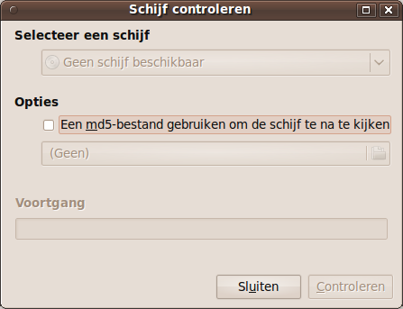

De standaard brander van gnome (brasero) heeft ook zo'n functie onder opties > check integrity. Maar hiervan kan ik geen screenshot nemen.
Brasero heeft inderdaad de functie Extra > Integriteit controleren...
Maar... niet zomaar want dat kan alleen voor gebrande cd's. Er is geen optie om een iso beeldbestand te selecteren. :( Of ken ik die niet?

Hmmm dit is echt spijtig dat basero het niet kan.
Dan zullen we idd de command line methode moeten gebruiken.
