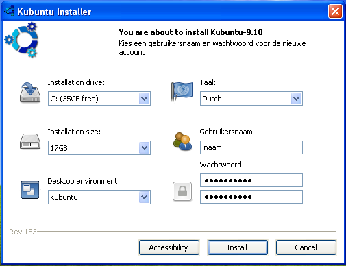

Het Wubi installatieprograma op de Kubuntu CD installeert.... Kubuntu.
Toegevoegd aan de Wiki: http://wiki.ubuntu-nl.org/community/InstallatieKarmicWubi#Voorbereiding
