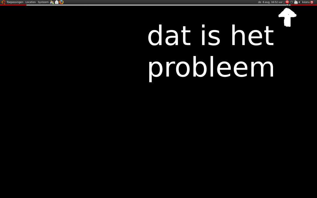

ik heb vanboven een verbodsbord staan in mijn ubuntu balk. (zie afbeelding)
als ik er dubbel op klik krijg ik de foutmelding:
Kon de pakketinformatie niet initialiseren
Er is een onoplosbaar probleem geconstateerd bij het initialiseren van de pakketinformatie.
Rapporteer deze fout bij het pakket ‘update-manager’ en voeg de volgende foutmelding bij:
'E:Misvormde regel 57 in bronlijst /etc/apt/sources.list (dist parse), E:De lijst van bronnen kon niet gelezen worden.'
het gaat over het update beheer dat niet werkt.
