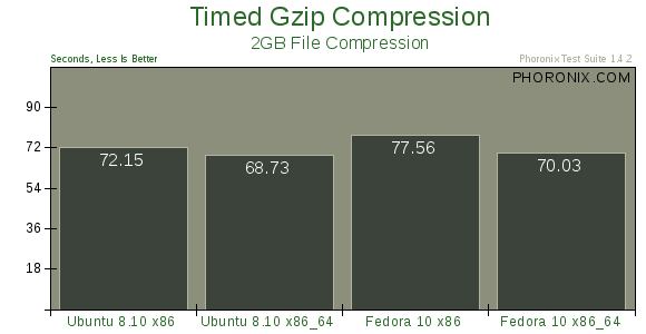

Voorbeeldje:
Dit wordt begrensd door de harde schijf waarschijnlijk.

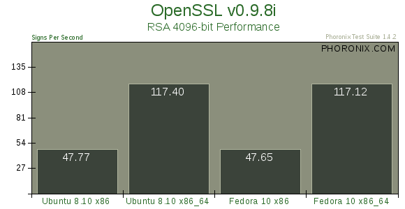

Maar bij encryptie ziet het er ineens heel anders uit:
Die plaatjes zijn gemaakt op een systeem met maar 2 GB geheugen.
