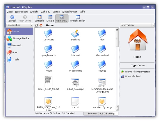

Met d3phin kan je een map openen als root.  (rechts in de zijbalk). Vervolgens kan je met de rechtse muisklik eigenschappen de rechten veranderen.

bak, ik ken dat d3phin op zich niet, maar ik meen in de screenshot  D3lphin te
lezen dus met een l op de juiste plaats.
