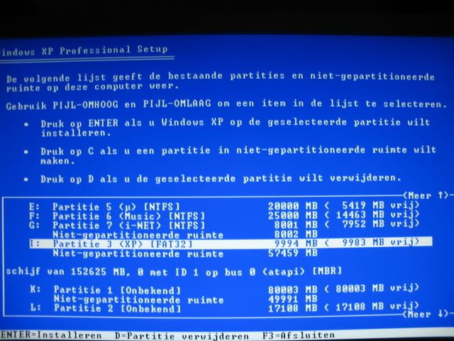

Ik zou XP als dual boot naast hardy willen zetten.
Ik heb 2 schijven met elk hun partitie's.  Op de 2 de schijf heb ik enkel NFTS partitie's.

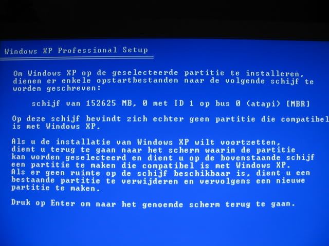

Daarop had ik eerst met GParted een primaire NFTS schijf aangemaakt.  Maar, tijdens de installatie
van XP kreeg ik tijdens het kiezen van de partitie de melding dat het geen geldige schijf was.
Dan heb ik vanuit de installatie van XP een nieuwe schijf aangemaakt/geformatteerd.  Maar
nogmaals krijg ik de melding dat het geen geldige schijf is??
Dan heb ik opgestart met de boot cd van acronis.  Blijkt dat de schijven die ik eerder had aangemaakt als
NFTS, veranderd waren in RAW schijven ???  Dan vervolgens deze verwijderd en opnieuw een NFTS schijf aangemaakt
met acronis.  Tijdens de installatie van XP opnieuw hetzelfde probleem!?

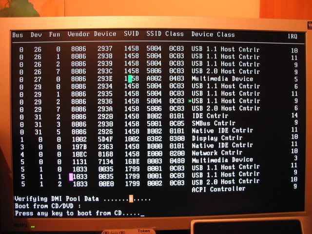

Maar na het inladen van alle installatie bestanden en de eerste opstart is het weer einde verhaal.
De pc blijft hangen bij de tekst waar je kan klikken om van de schijf op te starten.
btw.  Ik heb 2 verschillende installatie schijven van XP gebruikt dus het is geen
corrupte schijf.  Tijdens de freeze krijg ik ook her en der tussen de post gegevens vreemde gekleurde letters te zien, zelfs een gezichtje????( nee ik ben niet knettergek aan het worden :lol:)

Je moet wel m'n antwoorden eens lezen....  Ik heb Xp zelf laten kiezen uit een unallocated space nadat het met een partitie niet werkte.
XP geeft net dezelfde melding als hierboven met een unallocated space.

Nog iets heel bizar.  Daarstraks vanaf de xp cd opgestart met beide schijven aangekoppeld.
In het menu om een partitie te kiezen selecteer ik een ongebruikt deel.
Xp geeft weer de melding dat het geen gebruik kan maken van dat stuk.  Maar xp geeft aan
dat het deel behoort tot de andere schijf, de schijf met de linux partitie's???
Terwijl ik nogthans goed kan zien dat het op m'n eerste schijf staat?

« Reactie #15 Gepost op: 2008/10/29, 18:30:59 »
Chris, misschien onbelangrijk maar op je screenshot is te zien dat ie wil opstarten van cd. Als je XP hebt geïnstalleerd moet je wel eerst in je bios de bootvolgorde terug op hdd zetten. (geldt tenandere voor elk os, anders start ie de cd of dvd terug op) ;)
uhm, dit heb ik nog nooit gedaan.  Kijk eens goed, er staat toch: "Press any key to boot from cd..."
Als ik niks klik (wat ik ook doe) gaat hij toch gewoon verder vanaf de cd ;)
