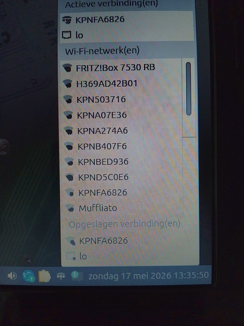

Dit is wat ik zie op het scherm. Netwerkkabel is niet aangesloten en toch wordt het weergegeven als een actieve verbinding.
Een USB wifi stick in gestoken, maar geen verandering. Het is wifi stick van TP-link. Die werkt normaal op mijn laptop met Linux Mint.

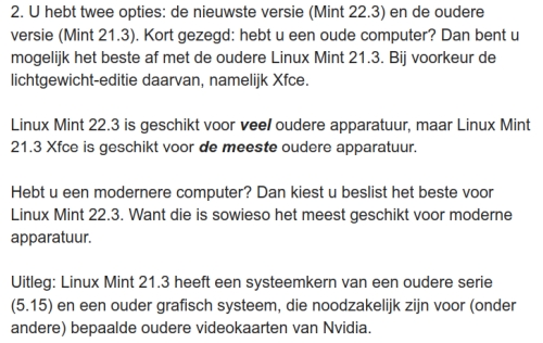

Welke mint versie dan voor de Acer Aspire laptop?
BRON

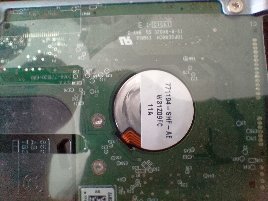

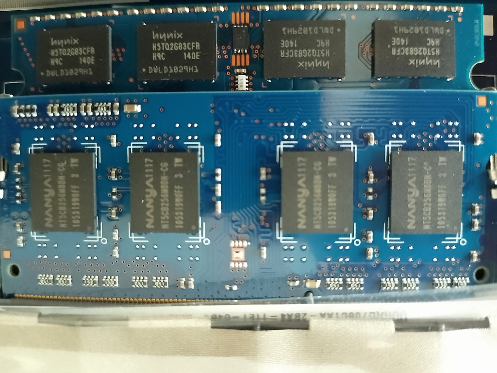

Ondertussen eens de laptop open gemaakt en dit zit erin.

Persoonlijk zou ik gaan voor de XFCE versie.
Zeker omdat er maar 6GB geheugen inzit (dat zie ik toch goed?)
