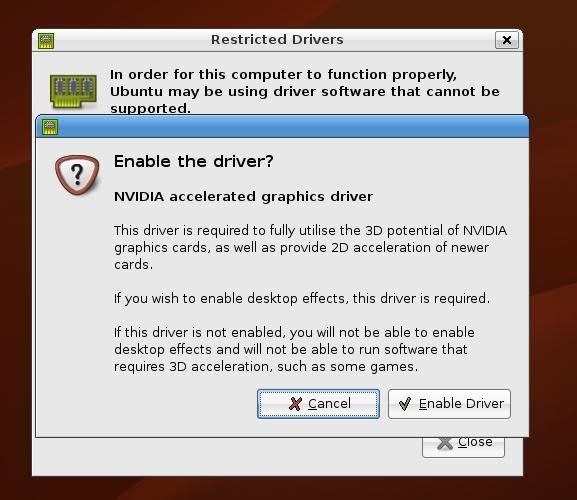

« Reactie #6 Gepost op: 2007/05/27, 16:54:03 »
hij wil de driver niet enable-en :S
heb ff een screen gemaakt:
als je dan op enable drukt zou je verwachten dat hij dan ge-enabled is, maar dat is niet zo er gebeurt gewoon niks...

Bedoel je dit ?
 fred
resolutie niet hoger dan 1024*768?
« Reactie #14 Gepost op: 2007/05/28, 22:25:25 »
Mooi! Hier is-ie dan. Wat heb ik gedaan:
- juiste waarden ingevoerd voor horiz en vert
- dynamic twinview uitgeschakeld
- toetsenbord gezet op US international, zodat je trema's kunt typen: ë ö ä
Doe nu dit:
In terminal: sudo gedit /etc/X11/xorg.conf
Wis de volledige tekst en vervang die door de onderstaande tekst (zonder het woordje code). Daarna opslaan, sluiten en herstarten.

Offline fred101
« Reactie #15 Gepost op: 2007/05/29, 00:24:29 »
pjotr
Heel erg bedankt, het werkt nu volgens mij weer als vanouds. Veel beter beeld nu en sneller. Is de hele avond niet meer de fout in gegaan. Super.
Fred
« Reactie #16 Gepost op: 2007/05/29, 09:16:20 »
Mooi zo! Graag gedaan.
