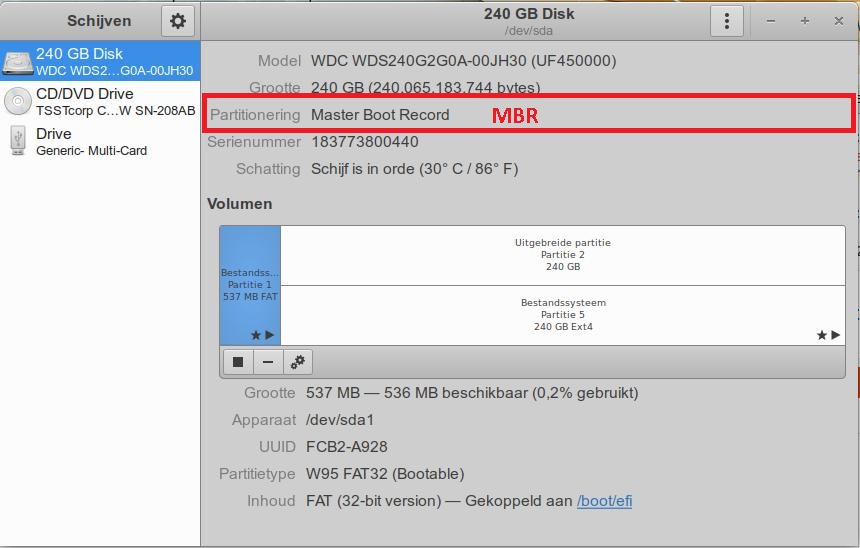

Bij mijn oude laptop heb ik Xubuntu 18.04.4 LTS vervangen door Xubuntu 20.04 LTS. Ik heb geen extra partities aangemaakt en heb gekozen voor hele schijf wissen en 20.04 installeren. Nu heb ik Gparted en Schijven geinstalleerd en zie op Schijven 2 partities van dezelfde grootte staan. Mijn vraag ; hoe kan dit????

Dat komt omdat je een uitgebreide partitie gebruikt . moest dat een primaire partitie zijn zou je maar één partitie zien staan .
Je xubuntu 20.04 staat nu op een logische partitie (sda5) geïnstalleerd .
Linux kun je op een logische partitie installeren  , maar windows niet . Windows laat zich alleen op een primaire partitie installeren .

@HWE64 bekijk eens de verschillen
Je single boot Xubuntu 20.04 staat geïnstalleerd op een MBR schijf , terwijl je Dualboot Linux mint naast Xubuntu staat geïnstalleerd op een GPT schijf . Bij een GPT schijfindeling is er geen sprake meer van primaire en logische partities .
Moest jij nu xubuntu 20.04 op die GPT schijf geïnstalleerd hebben en gekozen voor wis schijf en instaleer Xubuntu zou bij het installeren de Dualboot (partities) vernietigd worden waardoor je terug maar 1 partitie  zou bekomen .
En hetzelfde zou gebeuren bij de MBR schijf maar de uitgebreide partitie blijft behouden .

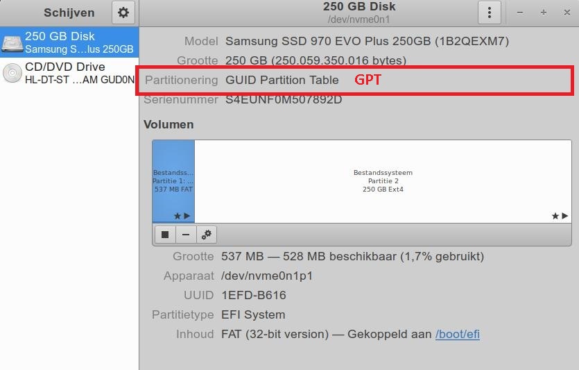

Dat is toch wel heel vreemd. OP mijn laptop heb ik dezelfde route gevolgd en ik ik heb twee partities. Een EFI systeem parititie en een bestandspartitie en meer niet.

Het kwartje is nog niet gevallen want zo had ik het verwacht. Dit is op mijn nieuwe laptop.

Maar dat klopt toch?
Je hebt een EFI partitie van 537 MB en een bestandspartitie van 250 GB (minus de 537MB) en volgens mij is dat oké en correct.

Uw oude laptop met nog klassiek BIOS
Al eens afgevraagd waarom sda2 niet geformateerd is in een bestandsformaat en sda5 wel ?

Waar het verkeerd is gegaan weet ik niet, maar ik zou denken da je parititie 2 van 240 GB gwoon kunt verwijderen.

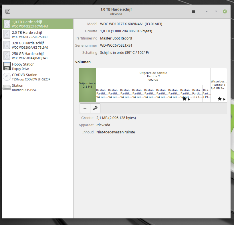

Mijn MBR schijf in mijn oude PC met nog een klassiek BIOS .
Een uitgebreide partitie met 10 logische partities
Deze partitie zeker niet verwijderen.
Het verschil zit in het soort partitie's. In het voorbeeld van HWE64 gaat het om een uitgebrijde partitie (extended partition) en deze heeft in dit geval een vollume. Dit hadden ook meerdere vollume's kunnen wezen.
In het andere voorbeeld van hoe het was. Gaat het om een primaire partitie. En die kan niet verder opgedeeld worden. En je kan er maximaal vier van deze partities hebben op een schijf.
Omdat er tijdens het installeren gekozen is voor gehele schijf te gebruiken. Zijn de partieties opnieuw aangemaakt.
En er is blijkbaar door de makers nu gekozen, om daar standaart een uitgebrijde partitie van te maken.
