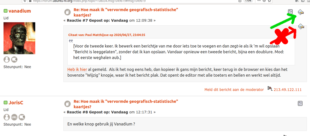

[Voor de tweede keer. Ik bewerk een berichtje van me door iets toe te voegen en dan zegt-ie als ik 'm wil opslaan "Bericht is leeggelaten", zonder dat ik kan opslaan. Vandaar opnieuw een tweede bericht, bijna een doublure. Mod: het eerste weghalen aub.]
Heb ik hier al gemeld.  Als ik het nog eens heb, dan kopieer ik gans mijn bericht, keer terug in de browser en kies dan het bovenste "Wijzig" knopje, waar ik het bericht plak. Dat opent de editor met alle toeters en bellen en werkt wel altijd.

En welke knop gebruik jij Vanadium ?
Probleemloos iets toegevoegd door de knop te gebruiken (zie bijlage)
Dank Vanadium, ik begrijp (edtit_test: via die link die je gaf) dat er door de forummensen aan wordt gewerkt, dus even afwachten maar en in voorkomende gevallen (treedt inderdaad slechts soms op), zal ik jouw (om)weg gebruiken.
