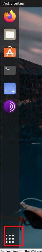

Hey
Ik vraag me af of ik de ¨toepassingen¨ die je op het einde van de starter-balk, die 9 verkantjes, vindt, kan sorteren.
Sommigen zitten al in groepjes of sub-vensters.
Bij het dashbord van Mac kan je die gewoon verslepen en samenvoegen maar hier lukt me dat niet.
Iemand een betrouwbare tip?

Zou dit soms de 9 vierkantjes?

idd Die 9 vierkantjes!
18.04
Waar vind ik het Software centrum? Is dat hetzelfde als "Software & Updates "?
Kan je me even een wegbeschrijving geven naar die functie?
