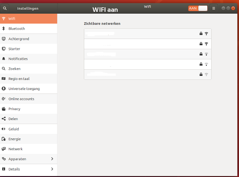

In het menu voor energie-instellingen is er een schuifregelaat, waarmee je Ubuntu (in slaapstand) de WIFI kan laten aan- of uitzetten. Zie mijn schermbeeldje.
MAAR ... het is helemaal niet duidelijk hoe je die schakelaar nu moet zetten om de functie te activeren.
Hoe je de schakelaar ook zet, de uitleg die eronder staat - "Wifi kan worden uitgeschakeld om energie te besparen" - blijft hetzelfde.
Hoe moet ik nu de schakelaar instellen?
Meer in het algemeen heb ik dit soort problemen nog al hier en daar ervaren (in de NL vertaling van) Ubuntu: dat de uitleg bij een schakelaar of regelaar niet duidelijk weergeeft WAT die nu juist doet bij activeren en WAT die doet bij de-activeren.

Deze moet 'aan' staan of groen gekleurd zijn.

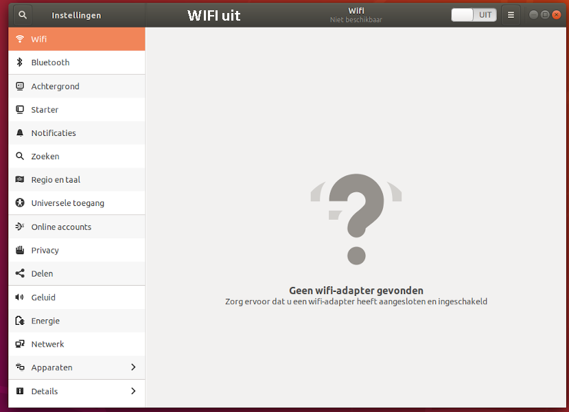

Zet je deze af : is bij mij toch, ineens ook de vliegtuigstand geactiveerd. Ook al schakel je 'vliegtuig' uit in de subinstellingen springt uw WiFi niet meer actief.
Dus de knop moet 'aan' (groen) staan.

Die instelling is er om wifi aan of uit te zetten. De mededeling "Wifi kan worden uitgeschakeld om energie te besparen" is gewoon een hint voor jou om aan te geven dat dit een vorm van energiebesparing kan zijn. Als je die schakelaar uitzet, schakel je effectief je wifi uit (en vanaf dan bespaar je stroom, zoals de hulpvaardige tip meegeeft, maar je hebt wel geen wifi).

Wifi schakel je uit door naar Instellingen te gaan en helemaal bovenaan zie je Wifi staan , wat je kan aan en uitzetten .
Maar op de afbeelding staat onder energie
Dat als de computer in slaapstand gaat ,ook wifi moet uitgeschakeld worden om energie te besparen .
Stel jij bovenaan bij "Wifi" in op UIT , heb je helemaal geen Wifi meer .

Vreemd , want als ik mijn USB wifi adaptar verwijder word bij mij onder energie, wifi uitschakelen om energie te besparen niet weergegeven .

@swake, gnome Shell heeft op dat vlak enige "intelligentie":  als er geen wifi kaart is, dan kan die ook niet aan/afgezet worden. Gnome Shell toont die optie dan ook niet.
