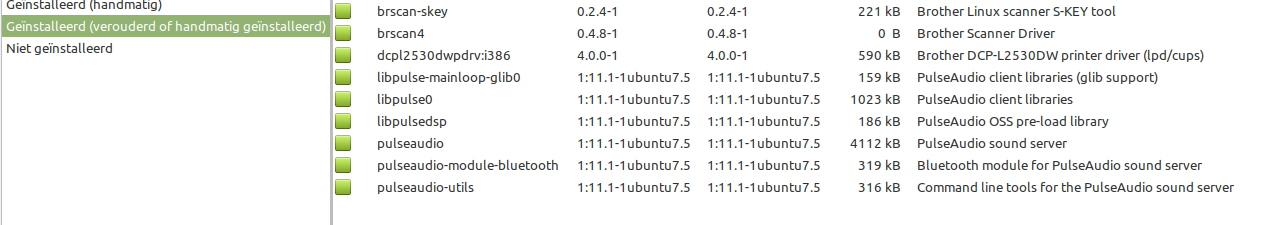

Bij het opwaarderen naar cinnamon 19.3 via het bijwerkbeheer krijg ik in synaptic een paar pakketten te zien die verouderd of handmatig geïnstalleerd gemarkeerd zijn.
Het gaat hierbij om de verwijzingen naar pulseaudio.
Zie Bijlage:
De bovenste 3 heb ik wel zelf geïnstalleerd ivm brother printer.
Worden die pakketten van pulseaudio later nog bijgewerkt ?
Alles schijnt naar behoren te functioneren.

Die pulseaudio-pakketten zijn nieuwer dan die welke er er in de pakketbronnen zitten.... Die heb je dus zelf ooit handmatig geïnstalleerd, dat kan niet anders.

Nee ik heb ze niet zelf geïnstalleerd.
Maar ik heb even gekeken op ubuntuupdates.org
en daar zie ik dat het pakket een update heeft gehad naar de 7.5 versie op 11 december en de volgende dag naar de 7.4 versie
Dus daar is iets fout gegaan. :rolleyes:
Ik heb het met pakketbronnen weer kunnen herstellen.
Evenzogoed bedankt.
